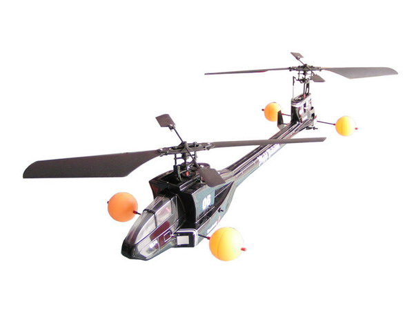

Ragazzi guardate un pò quì che cosa ho trovato..
http://www.himodel.com/en/rc_hobby/helicopters_139.php
Questo elicottero, mi ha incuriosito moltissimo,soprattutto quando ho visto il filmato....
http://www.himodel.com/vedio/chuangshiji.wmv
Ora mi chiedo..sta volta ci sarà da fidarsi dei cinesi?
Volerà?
Come si controlla un elicottero simile?
Ditemi quello che ne pensate....

Alex, è solo un minilama, però anzichè avere gli alberi e le pale coassiali ne ha una spostata in coda. Chiaramente controrotante. Il piatto che comanda è solo quello del rotore principale, l'altro ha solo un rimando, ma non so di che.
Comunque in volo ogni manovra è eseguita dal rotore peincipale, a quanto sembra... l'altro rotore rimane lì, a seguirlo....
Beh, si comanderà con 4 canali come un qualsiasi minilama... senza differenze.
Comunque non mi sembra che voli meglio di un minilama vero.... anzi!
io non lo compro.

A me non torna quello che dici,
A prescindere dal fatto che il mini lama è un elicottero contro rotante, ed esiste una sorta di bilanciatore posto sul rotore superiore, cosa che quì non vedo,
tale elicottero si basa su un principio di volo diverso, è auto stabilizzato in quanto solo il piatto inferiore è mobile (quello superiore è fisso) e determina la direzione di volo nonchè la propulsione per il movimento in orizzontale.
Questo elicottero mi pare che funzioni sullo stesso principio degli eli classici,entrambi i rotori hanno flybar e da quel che vedo,mobilità completa,quindi dei piatti indipendenti
Altrimenti spiegami come sarebbero possibili determinate manovre che si vedono chiaramente nel filmato...
Rispondendo all'intervento che è stato fatto sopra,io non amo mai generalizzare,sappiamo che esistono elicotteri cinesi che NON Volano perchè sono fatti male,altri,che invece volano piuttosto bene poichè sono stati realizzati con una cura maggiore, per cui alla luce di questo fare di tutta l'erba un fascio mi pare assurdo.
Vorrei più che altro ricevere,da parte di persone che obiettivamente hanno l'esperienza per valutare questo modello,dei giudizi su come potrebbe ipoteticamente funzionare.
So che esistono modelli con doppio rotore,molto simili a questo,in commercio e la loro governabilità richiede pazienza..Ciò è espressamente dichiarato dagli stessi venditori, e l'ho letto più volte su vari articoli...Quindi restano tanti dubbi

Ok, non sarò un esperto, comunque rimangono queste cose:
Le due eliche SONO controrotanti, e si vede anche dal loro profilo opposto quando l'eli è a terra.
Nelle manovre il piatto "attivo" è solo quello principale, se guardi bene la coda non fa che seguire sempre il "muso", nelle 4 direzioni.
Il rotore di coda ha un piatto, vero, comandato da dei tiranti "tirati" dagli stessi servo del piatto principale... nella carenatura posteriore c'è lo spazio solo per il motore. quindi agiscono assieme.
Il radiocomando è specificato a 4 canali, il che avvalla il mio giudizio.
Resta da vedere il perchè del piatto di coda, ma forse la soluzione è semplice: se l'elicottero deve poter traslare lateralmente, anzichè girare sulla coda presa come fulcro, beh, anche il piatto posteriore dovrebbe muoversi un pochino. Meno, ma un pochino si. Se no avremo un " DUNO ", come dice Mimmo, che si muove tutt'attorno all'asse del rotore di coda, con poca somiglianza ad un elicottero a cui vuol fregiarsi di assomigliare
Scusate il mio glossario, cercherò col tempo di migliorarlo.
Alex, lascialo ai cinesini... prenditi anzi un X-UFO di gomma morbida, che se lo sbatti sugli spirit "un gli fà nulla !!"

Beh, tu hai descritto il funzionamento classico degli elicotteri a doppio rotore, è logico che le pale siano contro rotanti, fondamentalmente la differenza di velocità fra un rotore e l'altro determina la rotazione e questo probabilmente è l'unico fattore che accomuna tale elicottero con i mini lama, ad ogni modo penso che lo aggiungerò alla mia collezione..
