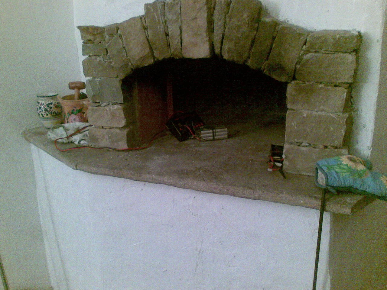

Attenzione le lipo scoppiano davvero, oggi ero giù in cantina ed avevo messo le lipo in carica, poi salgo per cambiarmi per uscire e chiudo l'armadietto in metallo dove carico, ero in anticipo rispetto alla famiglia, e decido di scendere di nuovo in attesa si preparassero, intanto apro le ante per fare entrare un po d'aria nel mobiletto, stò li a slambiccare attorno ad un modello dando le spalle al mobile, tra l'altro in giacca e cravatta, ad un certo punto sento uno scoppio e vedo un lampo, una lipo ha preso fuoco, ma di brutto, di volata stacco la spina, prendo la lipo e la butto per terra, con le fiamme alte 60-70 cm, in qual mentre inizia a bruciare anche lo scottex, di volata prendo un secchio d'acqua dal lavello e spengo tutto, puoi mi accorgo che nel fianco del mobiletto un'altro pezzo di pilo bruciava ancora e fortunatamente la spengo, un fumo bestiale, una puzza inenarrabile, ragazzi sono sicuro di aver settato correttamente il carichino, che alla riaccensione dava ancora i dati corretti, fortunatamente ero giù, altrimenti non so cosa sarebbe successo.
La foto non rende giustizia, un po ho ripulito, inotre ho agito immediatamente

Scusa ma quale flame e flame!? Un incidente del genere merita un'analisi approfondita...marca, modello, età delle celle, numero delle celle, corrente di ricarica, da quanto tempo erano sotto carica ecc...
Fosse stata una cinesaccia presa a 20 euro da HK avresti avuto tutti questi scrupoli?
Veramente non vedo motivi validi per non dire che lipo siano. Soprattutto perché nemmeno sai ancora se l'incidente è scaturito a causa delle lipo o del cb!
