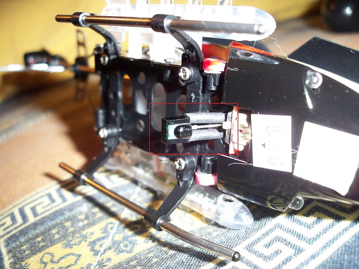

Ciao ragazzi!!Ho comprato sulla baia un elicotterino Vmax per giocare in casa!è davvero grazioso!!ho usato la funzione cerca ed ho appreso che ci sono due versioni di Vmax, una con ed una senza gyro! Vi chiederete come mai abbia fatto questa ricerca!! Il modello dopo essersi sollevato da terra (e dopo esser stato trimmato) va corretto di coda di continuo, oltre al fatto che quando do gas o riduco, ruota in un senso o nell'altro rispettivamente. Come si fa a distinguere le due versioni? sembra che siano uguali anche nell'aspetto! Ho cercato sul "telaio" e non c'è alcuna scatoletta metallica che somigli ad un Gyro, e penso che per come vola confrontato a quelli dei video su youtube, posso esserne certo!!Però vorrei sapere la vostra opinione, anche perchè io rimango sempre e comunque un principiante!! Poi, sempre confrontato con i modelli uguali dei video, noto che dietro la presa di corrente c'è un componente elettronico in più che non so cosa sia che sporge verso il basso quasi a toccare fino a terra quando l'eli è al suolo, avete idea di cosa sia?Ed infine, sapete se è possibile e come caspita si possono rimuovere i led che sono belli ma ciucciano un casino?

Nei micro il giroscopio (3 giroscopi nei modelli senza barra stabilizzatrice-flybar) è integrato nella scheda elettronica,quindi se non sai cosa cercare (io non lo so,se pur con qualche decina di ore di volo,sono principiante anch'io) non lo trovi.Se riesci a postare una foto del componente di cui parli è più facile risponderti,perchè non so cosa intendi per "presa di corrente" e "componente elettronico in più".Per i LED puoi tagliare i fili (uno alla volta,poi isolandoli) per eliminarli in modo definitivo,oppure,se sai fare piccoli lavori di elettrotecnica,inserire un microinterruttore per accenderli solo quando vuoi tu.

Si wind hai ragione sono stato troppo approssimativo prima, intendo il plug dove attacchi lo spinotto del telecomando per presa di corrente, e proprio dietro c'è un oggettino che domani fotograferò e vi mostrerò...

Così dovrebbe funzionare, è questo il componente che non conosco, ho pensato possa essere l'antenna ma negli altri modelli dei video non è così nel vmax
http://www.baronerosso.it/forum/atta...1&d=1367615053

A me sembra un ricevitore per infrarossi e visto che,da quello che vedo online,il V-Max è una serie (od una marca) ed esiste anche il modello a tre canali con comandi all'infrarosso (come il telecomando della televisione) deduco che il tuo è,appunto,un tre canali ad infrarosso.

...ci credi che sulle prime ci avevo creduto!!ahahahaahah...si infatti ho visto su altri modelli e l'hanno tutti anche se è posizionato in modo diverso...si il Vmax è infrarossi...ti ringrazio dei consigli e per avermi tolto i dubbi.....hai ragione i ragazzi di oggi sono dei fenomeni con i pc!!!
