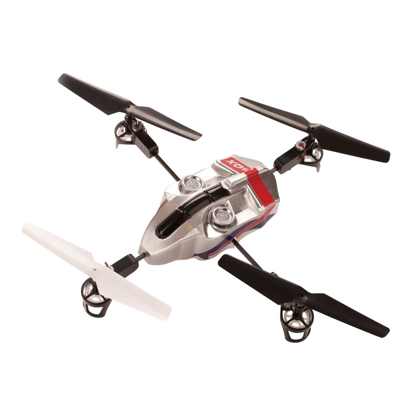

Mi sfugge come possa funzionare....
Funzionare? Non capisco
Si tratta di usare una sola elica bianca, tutto qui, come in questa immagine Horizon Hobby

Ora ho capito, guardando la lista ricambi della HH.
Mancava una notizia fondamentale.
Deve essere comprata un'elica nera "CCW"...
Che ovviamente non ho...

Nella confezione ci sono delle eliche di ricambio, non ricordo a memoria e ora non ho la possibilità di controllare perchè sono da amici ma non ce n'è una nera CCW?

Nei miei c'era.

Confermo, nella mia confezione (BNF) c'erano 4 pale di riserva, due nere e due bianche!

Sì ok è vero non lo avevo notato per nulla.
Avete perfettamente ragione.
Mi spiegate ora una cosa?
Ora che ho capito che monta 4 eliche diverse (!) la domande sorge spontanea.
Ma perché un simile casino?
Estetica?

E' il principio dei muticotteri. Le eliche controrotanti servono a neutralizzare le coppie in modo che non ruoti, esattamente come nei coassiali. Se è questo a cui ti riferivi.
Quando dai timone, una coppia di eliche diminuisce i giri ed una coppia li aumenta. Le coppie uguali sono agli antipodi. Quindi la risultante di spinta rimane invariata, ma si genera una coppia che fa ruotare il velivolo sull'asse Z nel senso inverso a quello dei rotori con più giri, proprio come nei coassiali.
