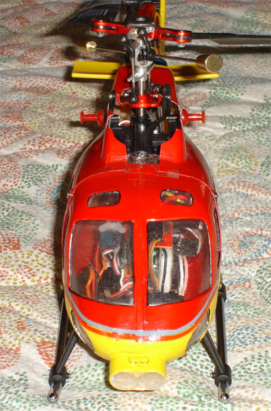

nuovo "vestitino" per il CB180D
Finalmente ho trovato una fuso che calza a pennello !!
E' quella dell'ecureil A350, nata per il minizoom 100 /EP100 ,che con piccolissime modifiche veste impeccabilmente il 180.

Originalmente inviato da cadal Visualizza messaggio
Ciao Cadal, puoi indicarmi dove hai comprato la fusoliera?
Ora dopo aver preso il CB180Q mi costringi a comprare un altro CB180 Barebone Kit

Fuselage A350 for GAUI EP-100STD [203523] « Radio Control Models - RC Parts - EnjoyHobbies.biz
ha anche, se fossi interessato , quella dell'AB206
Ti capisco.... con questa "voglia" ne ho ...... 5 .......
