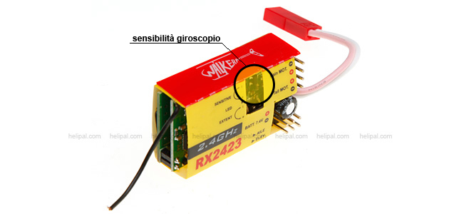

Guarda non ho toccato nulla , dopo uno schianto mi si è rotta la canopy in prossimità della ricevente .. potrebbe essersi staccato qualcosa da li per caso ? Di quale vitina parli ?
dove ho messo in evidenza c'è una vitina che va spostata nell'ordine di decimi di millimetro, secondo me dovresti aumentare la sensibilità girando nella direzione contrassegnata con il simbolo "+"
Usa il piccolo giravite in plastica che hai trovato nella confezione, esegui le operazioni con cautela, ad eli spento.

Originalmente inviato da MrFire Visualizza messaggio
Allegato 185046
Grazie mille , provvederò !!!
Allegato 185046
Scusami la domanda, io ho lo stesso problema con l'altra ricevente che ho sostituito.. Puoi spiegarmi cosa cambia se giro verso + e cosa verso -?

Originalmente inviato da enrique Visualizza messaggio
I più esperti mi correggano se sbaglio.
Aumenti la capacità dell'elicottero di tenere la coda ferma lungo una direzione a scapito della reattività, ma se esageri con questo valore, il gyro potrebbe essere condizionato anche dalle micro/macro vibrazioni che si generano all'avvio del motore, con il risultato di avere un'eli tutt'altro che stabile
Eh, allora mi sa che ho esagerato a girarla! Per aumentarne la "reattività" quindi, devo girare verso + o -?
