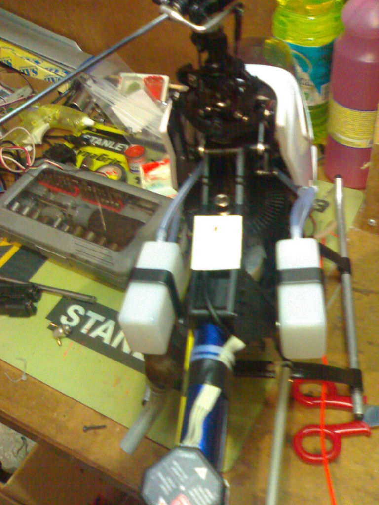

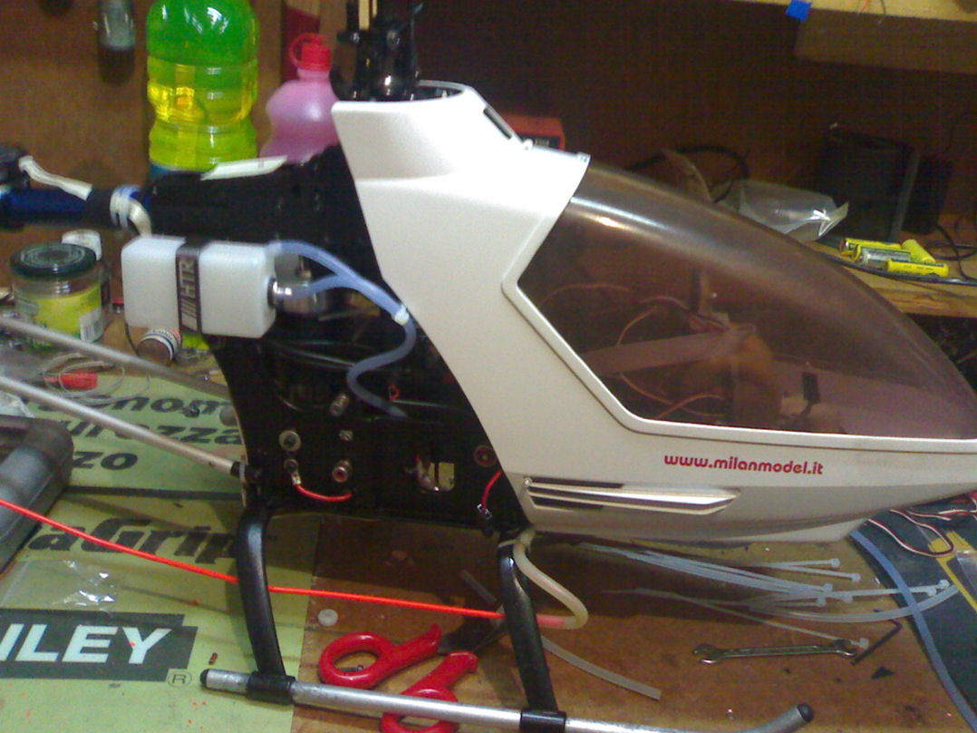

beh l'indicatore a led è già nella lista dei prossimi acquisti, comunque si pensavo alle lipo ora vedremo, oggi ho fatto il primo volo di test, o meglio i primi voli, il primissimo s'è concluso dopo 5 min, s'è spento x bolle d'aria nella miscela, tanto stavo basso x regolare il giro, con il secondo e il terzo volo tutto oki. Un'ora e mezza con 2 soste e un pieno solo eheheheheheh, si beh di volato effettivo non so comunque............starò a vedere.

Ciao enrico...a titolo informativo vedendo i serbatoi del tuo shuttle ho spostato più in alto anche il mio serbatoio ausiliario e....purtroppo almeno a me...non lavora bene...durante le virate sia strette ma soprattutto ampie e molto inclinate l'ely mi smagriva e non di poco anche nelle virate in stallo....riposizionato al livello del serbatoio principale tutto è tornato a posto...magari mi è sfuggito qualcosa ma ho notato che prorpio non pescava dal serbatoio principale costantemente difatti il livello di quello ausiliario si è abbassato con il serbatoio principale ancora a metà. P.S. lo shuttle in versione Pink devo dire che è decisamente visibile! ciao

ehm, non condivido il problema con te, ma ne ho un altro un pò + grave e per ora inspiegabile: mi si formano bolle d'aria nei condotti sebbene i due ausiliari e tutti i tubi siano pieni, x attingere attinge a cascata dai serbatoi, ma non capisco dove c....olo si formi l'aria........test test e test, bah come un progrmmatore deve trovare i vari errori x far fungere correttamente tutto il progr, io troverò dove mi passa l'aria, ma il secondo supplementare non lo mollo eheheheeheh
