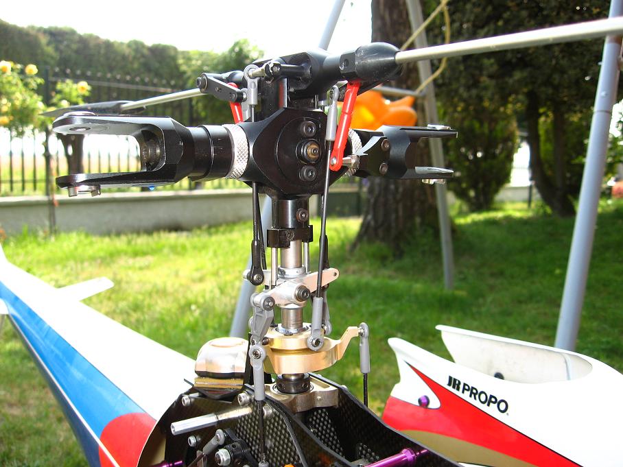

Questo non è proprio vintage (anno 2005 circa) ed era considerato la rolls royce della classe 50. Si tratta del JR SYLPHIDE 50. Per ora l'ho solo montato. Prima o poi volerà.
Il Kalt elettrico di cui ho pubblicato la foto in precedenza ed il Kyosho concept, invece, avevano la particolarità di avere il piatto oscillante fisso nell'asse verticale. Si muoveva solo per il ciclico. Il passo collettivo era invece affidato ad un cursore che si muoveva lungo l'albero rotore tra la corona principale ed il piatto stesso.
Testa Concecpt
Testa Whisper ep
bellissimo!!!!!
