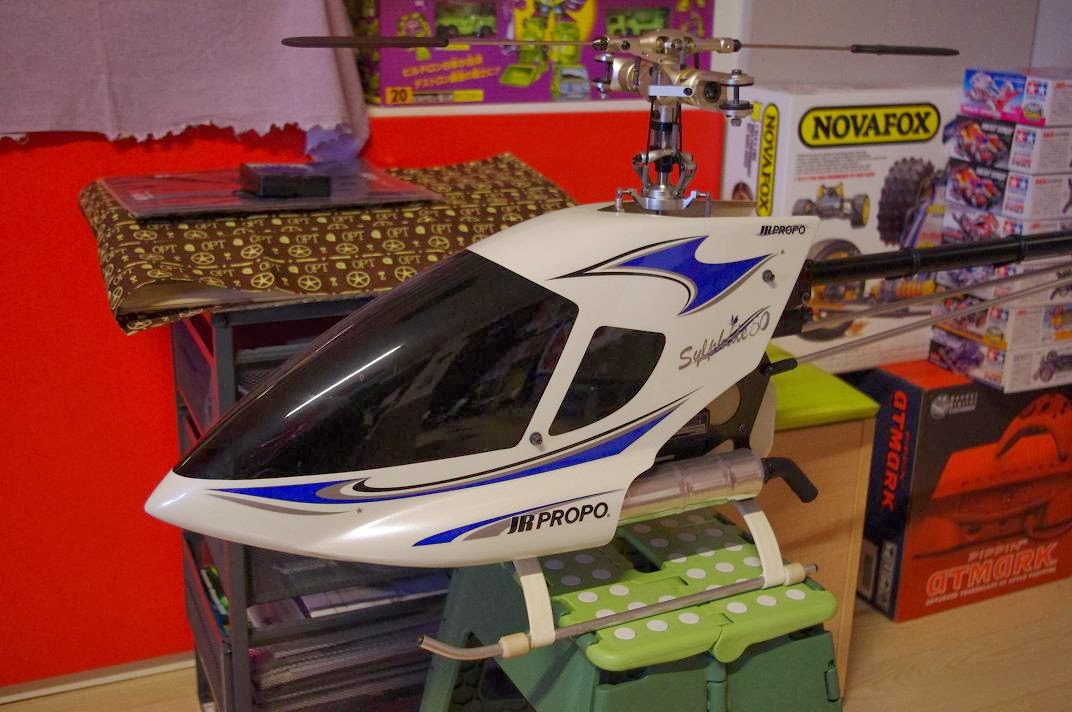

Ragazzi... Entro anche io a far parte del club!!!
Hirobo sceadu 50!
Arrivera' ad inizio dicembre!
Il modello e' pronto/volo e con ottime dotazioni, ma primo passaggio sara' sezionarlo al minimo comune multiplo, revisionarlo e imparare a conoscerlo
Saro' lieto di condividere il reportage con voi... E visto che da queste parti frequentano modellisti seri sicuramente chiedero' consiglio....

bel mezzo! l'ho avuto anche io, ma l'ho goduto poco, per un imprecisato guasto, l'ho distrutto!ho ancora svariati pezzi, se ti dovesse servire qualcosa fammi un fischio!
