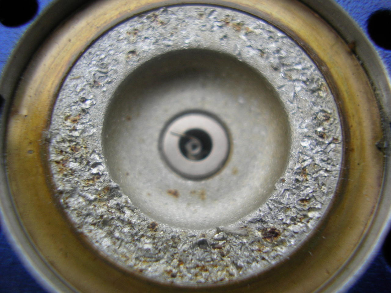

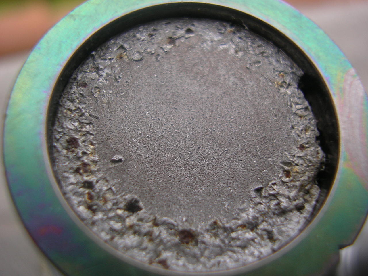

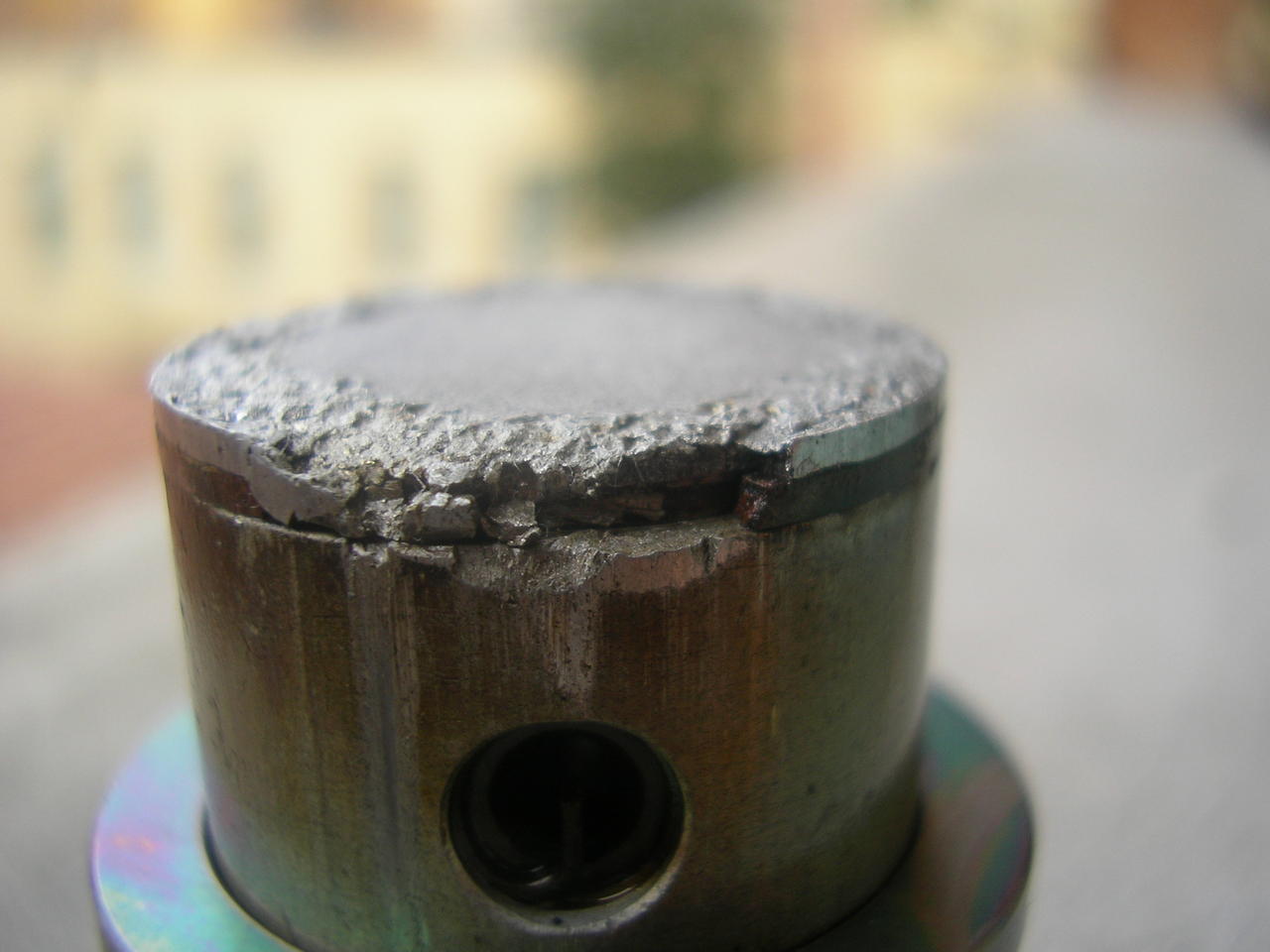

Ciao ragazzi ho una domanda da porvi!

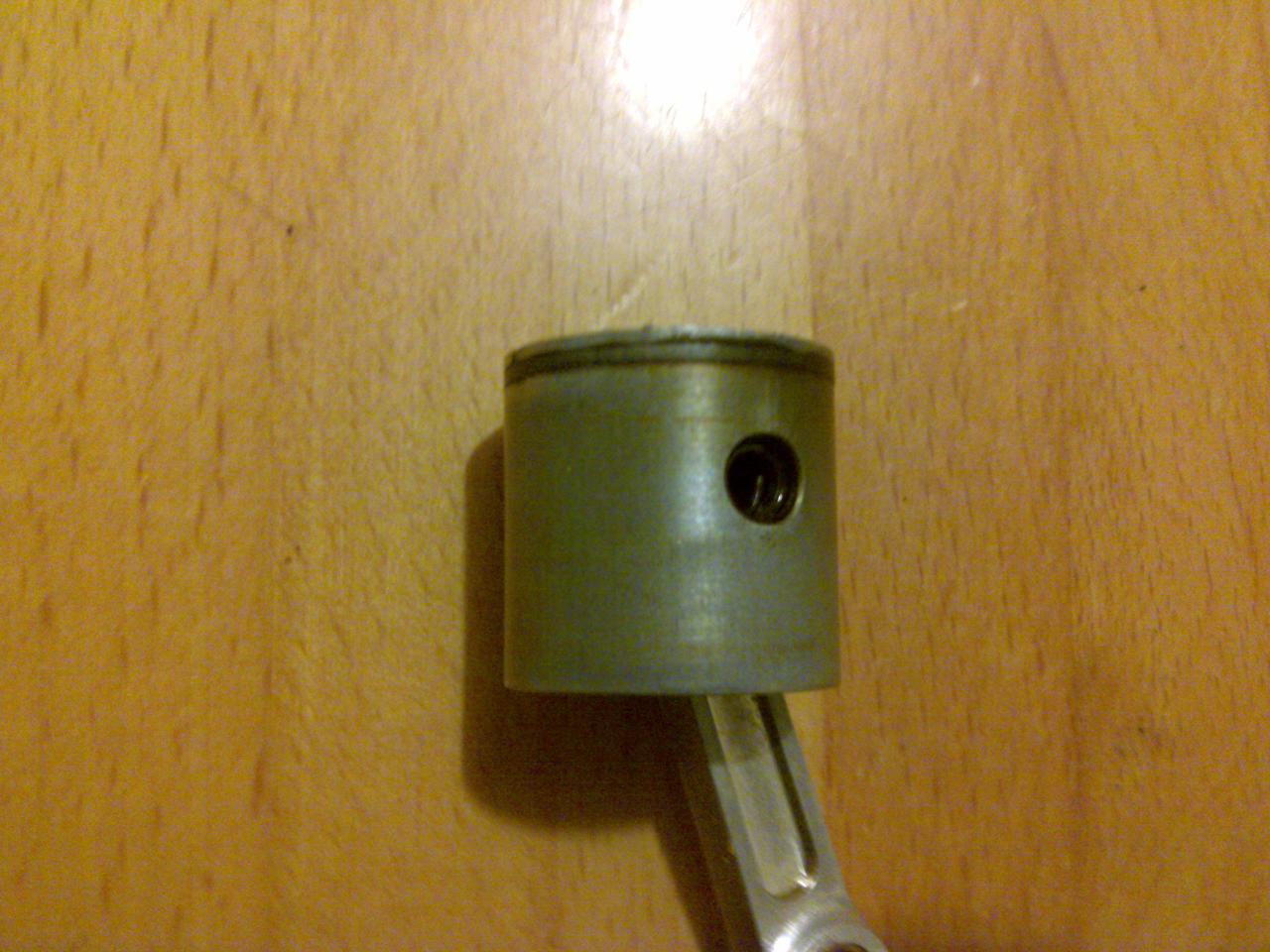

che cosa ne pensate di questo motore nelle foto che ho postato?? Che gli è successo secondo voi??? è molto strano, l'unica ipotesi possibile per me, che è entrato un corpo estraneo che si è interposto tra il pistone è la biella, il motore non ha scaldato, il resto del pistone non è ne rigato ne grippato è rigato solo dalla parte dove ha preso la botta che è stato sfondato!
Vi ringrazio anticipatamente

potrebbe essere anche il cuscinetto posteriore dell'albero motore che si è sgabbiato, se faceva rumore con motore al minimo ne è la prova.
Ciao.

no è sicuramente il segmento che si è rotto, stessa cosa è sucessa a mè con motore OS 50 nuovo in rodaggio, per scrupolo adesso che ai il motore smontato fai girare l'albero motore se senti anche il minimo rumore dei cuscinetti devi cambiarli altrimenti lascia stare , ma ti assicuro che il problema è stato il segmento se il cilindro non a subito danni cambia solo il pistone con un po di tela ad acqua grana 600/400 ravviva il cilindro per migliorare la lubrificazione e il rodaggio, prima di montare il segmento nel pistone mettilo nel cilindro portali in scuadro con il pistone e controlla che le estremità del segmento non tocchino fra di loro deve vedersi un po di spazio diciami 5/6 centesimi a queso punto puoi montare il tutto , comunque se i cuscinetti anno molti litri cambiarli non è una brutta idea . ciao Giampiero

il motore ha girato magro (e non di poco), la testa del pistone è completamente detonata, la rottura degli altri componenti è solo una conseguenza.
esatto concordo in pieno.
tra l'altro per curiosità vorrei sapere con quanta nitro.
quoto e senza nessun dubbio!
