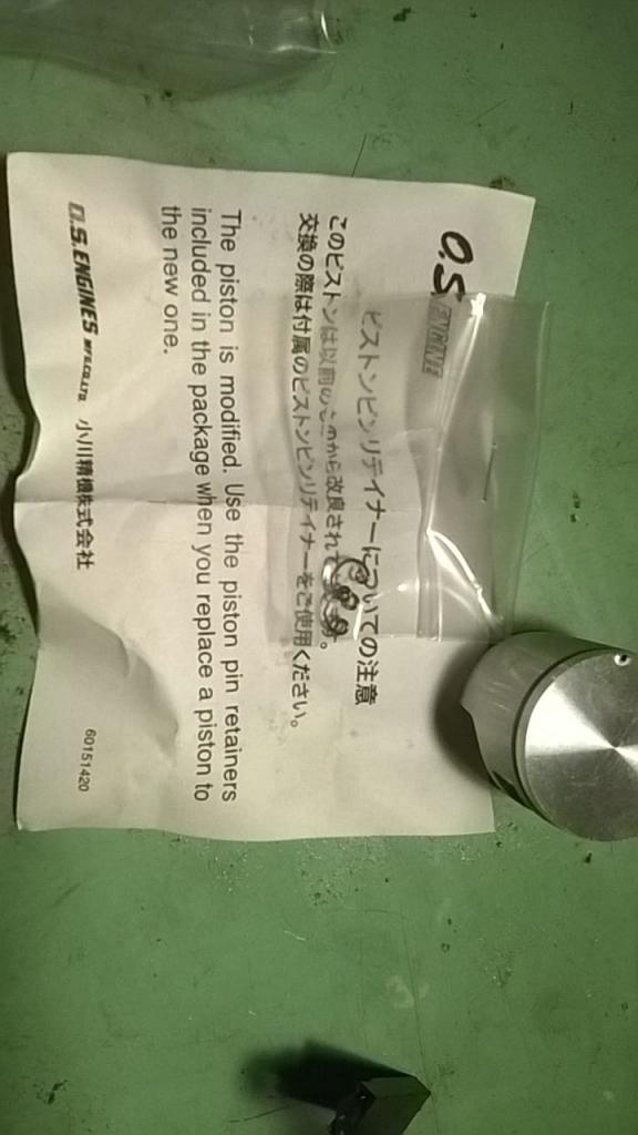

Da circa due anni sto volando con il mio T-rex 700 Nitro equipaggiato con un OS GT 15 HZ a benzina.Lo considero un motore piuttosto difficile da gestire , per gente testarda,poichè in questo arco di tempo , nonostante normalmente sia un motore che per chi non pretende prestazioni esagerate come possono essere quelle di un 105 Nitro,gira piuttosto bene azzerando i costi esagerati e la scarsa reperibilità della miscela Nitro , con modifiche irrisorie al modello,rispetto alla motorizzazione nitro,richiede attenzioni particolari.
Dico ''difficile da gestire'' perchè in gionate calde e con alte percentuali di umidità nell'aria risulta piuttosto difficile da carburare,e cosa più grave ,mi è capitato -nell'arco di questi due anni - sia a me che a un amico che lo ha montato su un Goblin Black Nitro - che durante il volo si sia spento all' improvviso a causa della fuoriuscita dal pistone del seeger ''piston pin retainer'' che ferma il perno che và alla biella,provocando danni a fascia,pistone e cilindro.
Io ho ovviato ricostruendo il/i motori (attualmente ne ho revisionati 3), sostituendo solitamente a seconda delle condizioni e dei danni fascia,pistone ,seeger e cilindro,riprendendo a volare normalmente fino alla successiva rottura.
In questi giorni ho ordinato un nuovo pistone , cilindro , fascia e seeger per revisionare il terzo motore e , una volta ricevuti i pezzi , con sorpresa noto delle modifice apportate al pistone con tanto di biglietto allegato (allego foto)Nuovo pistone OS GT 15 HZ-img-20180821-wa0002.jpg
dove si nota chiaramente che alla OS si siano resi conto del problema e abbiano deciso di rimpiazzare quei ridicoli seeger che venivano prima montati.
---Speriamo che questa sia la volta buona e abbiano corretto definitivamente il problema ---
Qualcuno ha dei riscontri?
Cordiali saluti a tutti

Ma a conti fatti, con le rotture dei motori+modelli, spegnimenti in volo, scarse prestazioni sei proprio sicuro di aver risparmiato?
Il risparmio non è inteso solo in termini di carburanti ma anche in rotture di ball varie.
TRa alcol e benzina a me sembra solo che sia cambiato il modo di spendere soldi ma la sostanza non cambia.
Insomma prima si spendeva molto in carburante ma i motori erano affidabilissimi e giravano anche per 180 litri, senza problemi e con grande potenza.
Ora si risparmia tanto in carburante ma tra rotture, temperature elevate, centraline, peso e scarsa potenza bhooooooo.
Ti saluto e grazie per la dritta sulla modifica apportata da OS.

Ormai con OS è così, sia benzina che nitro, voli fino alla rottura, ricostruisci, rivoli fino alla rottura ecc ecc...
Quanto rimpiango i vecchi OS, affidabili ed indistruttibili...

Quasi quasi ti dò ragione...insomma...l'unico realmente affidabile era il'91 - che ora nuovo non si trova - ma poi subentra il fatto che sul nitro ogni 3-4 mesi (facendo 3-4 voli a weekend con nitro al 30%) devi cambiare i cuscinetti perchè il nitrometano li concia da buttare, il 105 con la storia della spina fermafascia sul pistone che scende e fa ruotare la fascia non ne parliamo.Benzina fatichi a carburarlo (un sabato lo regoli,il sabato successivo tutto da rivedere)(molto sensibile e se sbagli paghi)
OS , prima di rivedere un proprio errore progettuale aspetta di svuotare i magazzini per poi mettere sul mercato l'accorgimento migliorativo.
OS , tanto rinomata azienda , non farebbe bene a testare meglio i suoi prodotti prima di immetterli sul mercato ?????
