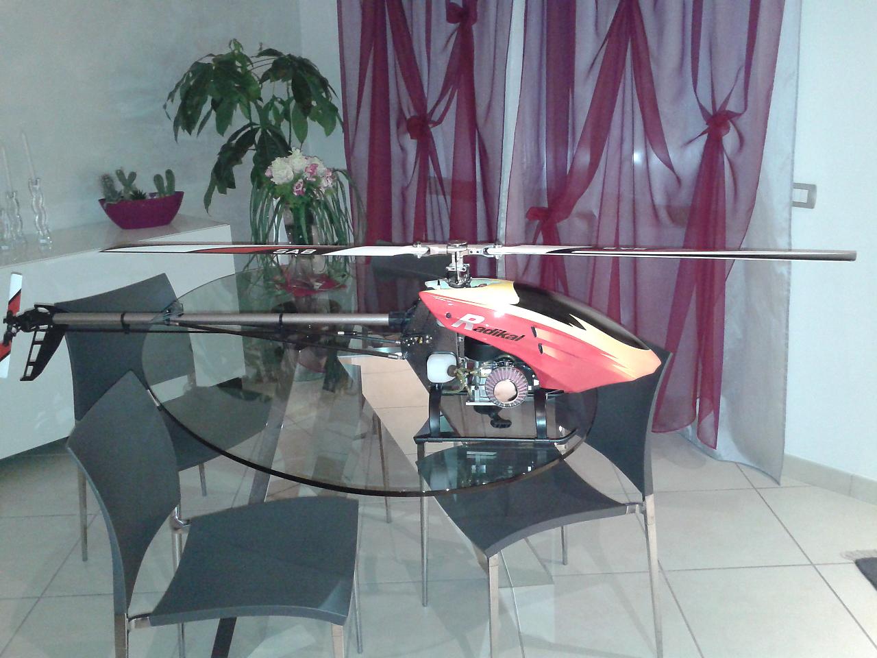

Ciao Untas, ecco un paio di foto del diavolaccio! Sta bene anche in salotto!
Ormai il rodaggio e bello che completato, e devo dire che mi diverte molto volarci! In principio avevo problemi di vibrazioni a regini rotore suoeriori a 1600 giri, risolti cambiando le pale anche se le prime che avevo erano perfettamente bilanciate! bo! ora non vibra più... Volo in normal a 1500, idle up 1 a 1600 e idle up 2 a 1750. Un pieno: 20 minuti... che dire...
