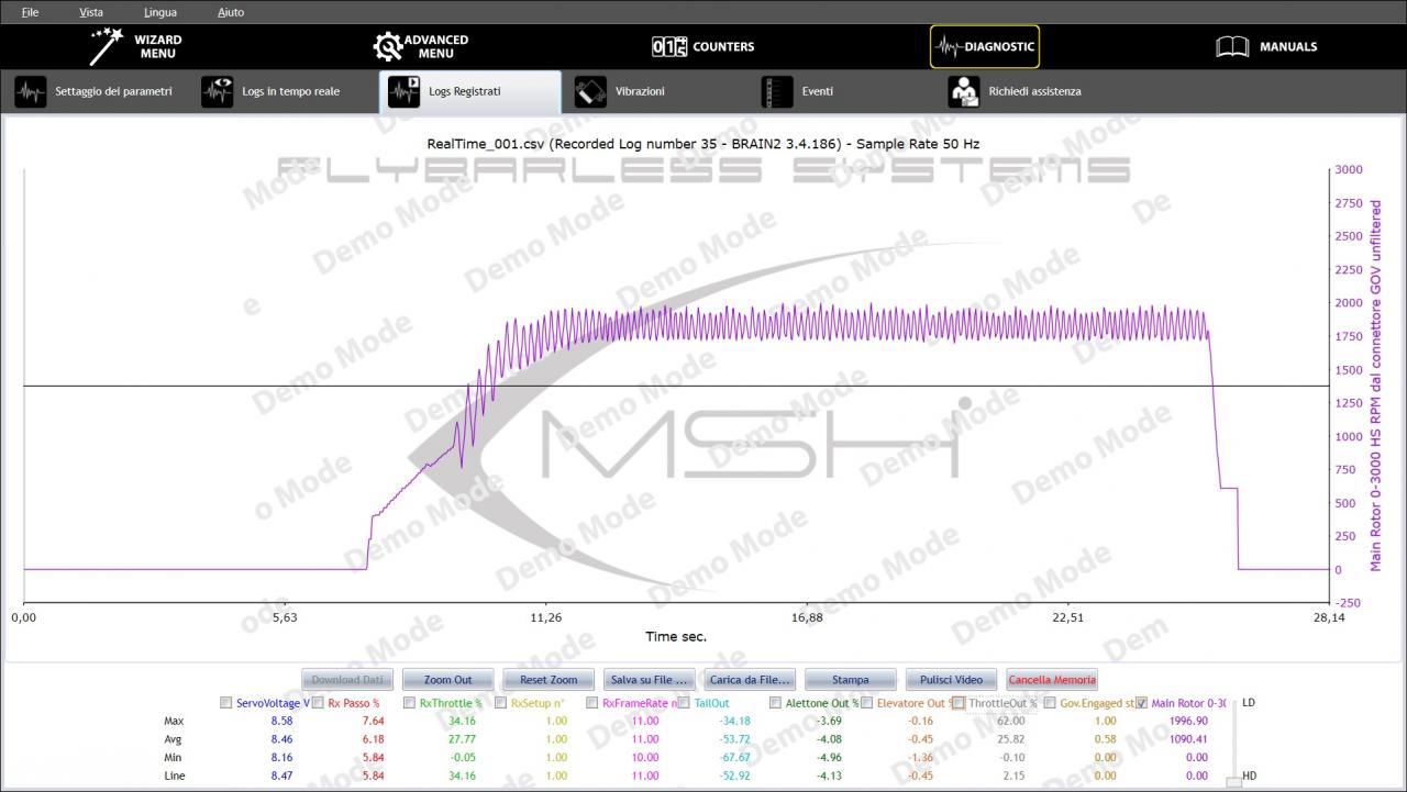

Allego una registrazione di log, graficamente sembra che i valori provenienti dal esc sono come ballerini e di conseguenza (credo) anche la risposta del Brain 2 è repentino.
Ho controllato le letture con il SW del Brain e l'Idleup2, sebbene si attiva, il visualizzatore di giri rimane pressocchè uguale (ballerino ma uguale)

Nel Real time log che hai inviato sono presenti le oscillazioni degli RPM di cui parlo.
Se vuoi usare il governor della centralina di volo, non puoi usare contemporaneamente anche il governor dell’ESC che devi disattivare configurando l’ESC in modalità aeroplano.
