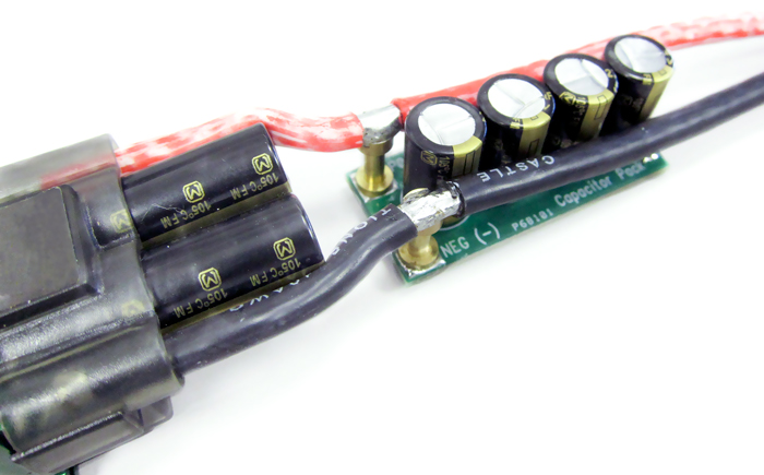

Ciao a tutti.
Non ho mai volato con un elicottero ma credo che l’accessorio riguardo al quale chiedo informazioni possa essere utile solo a chi fa un volo 3D “spinto” con elicotteri elettrici.
Si tratta di un condensatore aggiuntivo per i regolatori, prodotto dalla Castle Creation:
CC Cap Pack High Voltage Capacitor Pack
I motivi che potrebbero spingere a montare questi condensatori aggiuntivi sono due:
1) Necessità di avere una risposta immediata del motore in caso di un velocissimo movimento dello stick del gas.
Questo perché anche una batteria li-po con ridottissima resistenza interna (alti C) non è paragonabile alla velocità di un condensatore.
2) Riduzione dei “ripples-spikes” (non saprei dire come si chiamano in italiano….) qualora vengano allungati oltre il necessario i cavi della batteria.
Nessuno degli amici elicotteristi ai quali ho domandato aveva mai visto l’accessorio in questione. Tutti lo ritengono inutile se i componenti utilizzati sono di qualità e correttamente dimensionati.
Sono curioso di sapere se qualcuno lo ha usato….
Grazie!

la tua domanda a riguardo di questi condensatori se possono essere utili o meno dipende appunto dalla tua componentistica elettronica.
l'utilizzo dei condensatori per quanto riguarda solo 'esc e quindi la parte di potenza che pilota il motore è alquanto superflua , in quanto i fet o bjt che sono dentro l'esc lavorano come interruttori on/off e quindi sul motore arriva sempre un onda quadra con un ampiezza uguale alla tensione della tua lipo in quel preciso momento ,e questi condensatori per la loro capacità influiscono poco .....
potrebbe invece in alcuni casi , essere un beneficio , se questi condensatori sono messi in parallelo alla alimentazione dei servi , ricevente e centralina flybarless , nel momento in cui il bec dell'esc sia sottodimensionato come corrente......
mi spiego ...
se tu possiedi un bec che al massimo eroga 3 AMPERE e i tuoi servi + ricevente + centralina flybarless , nel loro complesso assorbissero in qualche frazione di secondo più di 3 ampere ecco che i condensatori potrebbero tamponare per poche centinaia di secondo l'abbassamento di voltaggio del bec.....
come dicono i tuoi amici elicotteristi se tutti i componenti sono dimensionati adeguatamente l'utilizzo dei condensatori risulta per lo più inutile .
ciao forbice .

In realtà i condensatori ovviano a:
Y harnesses and long wires can bleed voltage, and hard collective pulls can strain even the most powerful batteries.
Quindi, su pacchi 12s, che hanno 2 connessioni se non 3, e cavi più lunghi, non sono così superflui. Li produce anche YGE per i suoi esc. E' vero che lo scopo principale di un produttore è vendere, ma non è il solo scopo.
Originalmente inviato da forbice Visualizza messaggio
mi spiego ...
ciao forbice .
La corrente di picco assorbita dall'elettronica può essere molto molto elevata, 4 servi da 15-30kg ciascuno, possono avere assorbimenti molto alti. Ma, soprattutto, causano delle spurie sull'alimentazione che possono mandare in crisi la ricevente. Più che sopperire ad un picco eccessivo (cosa che aiutano a fare) livellano la tensione evitando "spike".
In rete si trovano svariati grafici di "con e senza" condensatori sulla parte elettronica.
Detto ciò, non li ho praticamente mai usati. Spektrum li fornisce (forniva) con la radio, e pare siano indispensabili. Futaba no, e non ho mai avuto problemi. Ma come si dice, male non fanno.

questi qui da mettere sul regolatore servono solamente se tu volessi allungare i cavi che vanno alla batteria. non danno assolutamente nessun vantaggio in termini dell'imediatezza della potenza disponibile o altre cose, servono a salvaguardare il regolatore nel caso di aggiunta di induttanza in ingresso quando, ancora, dovessi allungare i cavi che vanno alla batteria. ancora: servono a salvaguardare i FET (no BJT!!) del regolatore, sono solo un dispositivo di sicurezza.
puoi anche mettere un condensatore sulla ricevente, questo puo' aiutare a togliere possibili disturbi dovuti a servi molto potenti quando usi un BEC. Ma ancora: fanno ben poco come serbatoio di energia, fungono solo da filtro.
