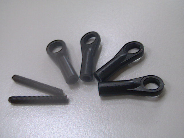

Scusate ragazzi....ma non sono ancora esperto con il raptor50....volevo sapere da voi quale prendete come double link, quelli interi o quelli da montare?
io direi.......quelli da montare..!!

ciao a tutti io li prendo gia montati e in alluminio su ely shop:
