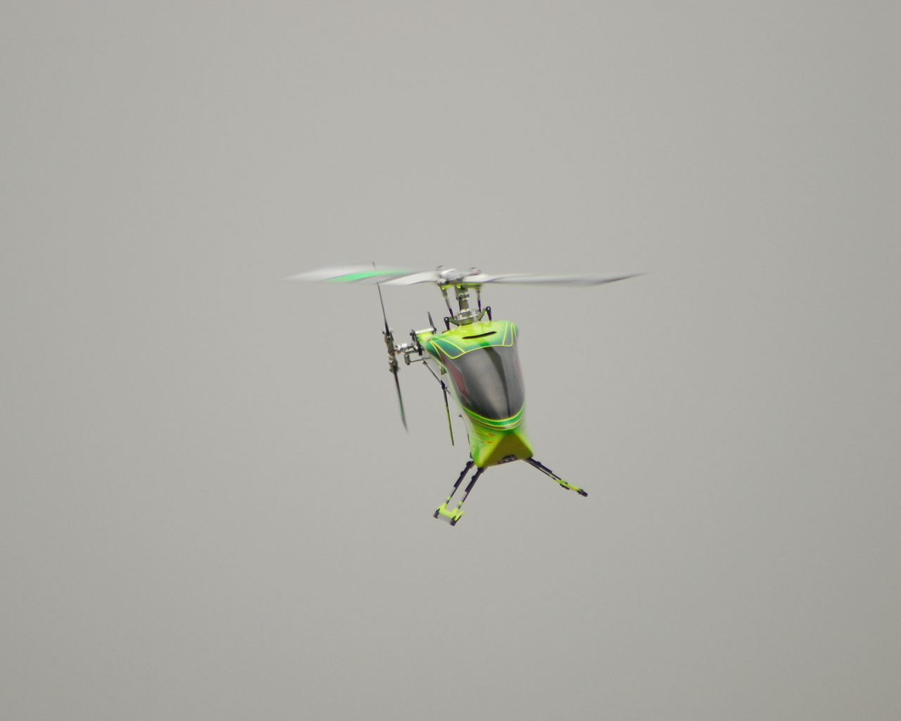

Goblin 700 6S
Recuperati per l'esperimento…
Turnigy 600 880Kv
Hobbywing 120HV OPTO
Galaxy 6s 5000 x2
Align 2 in 1 BEC 5V
Hitec 7966HHB per la coda
Ad hoc per il mostro (un po' pochino, l'ho ammetto ;)
BLS 451 Ciclico
BeastX V3
SETUP:
passo:+/-12°
ciclico:8°
Normal > 1680 headspeed
Idle 1 > 1780 headspeed
Idle 2 > 1980 headspeed
circa...
Nel volato acrobatico (Looping, tonnox e monovre plastiche…) non si spaventa e fà tutto quel che gli si chiede con un'autonomia in tutta sicurezza di 4:30 con celle lasciate 3,7v
Traiettorie impeccabili…TRAIN 700 lo dovevano chiamare… ;))
cmq
È ovvio che depotenziato a questi livelli le mancate soddisfazioni non tardano ad arrivare…
La risposta del passo è per così dire "lentina" ed i giri di coda, effettivamente, sono scarsi senza la puleggia ad hoc ;)
Però tutto sommato vi garantisco che mi son divertito…
ovvio che però ...
Ora si passa a 12s…
Calma calma…niente di "marziano" (ahimè) 700mx e l'esc ancora in fase di valutazione…helidrive mi ispira parecchio…
BLS256HV in coda
ed un bec un fiiiiiloooo più serio.... (e che ci và direte voi)
a presto le IMPRESSIONI a 12s!!
