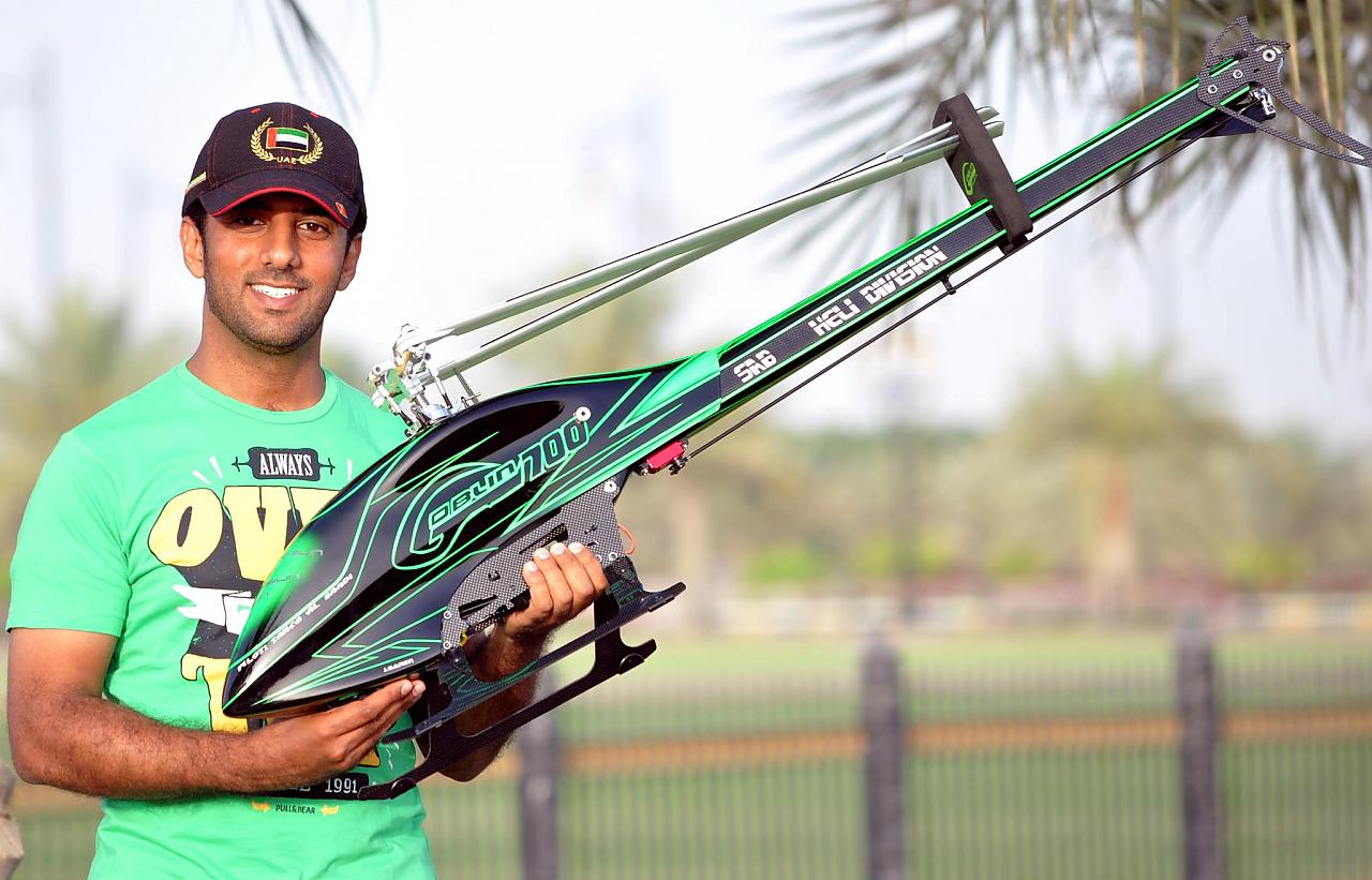

Il goblin all-black di tareq è fighissimo:
Thread ufficiale montaggio e set up Sab GOBLIN!-467870_326070357459290_210959822303678_807090_2023049278_o.jpg

Originalmente inviato da AlexBooo Visualizza messaggio
e gia moooolto bello.....
