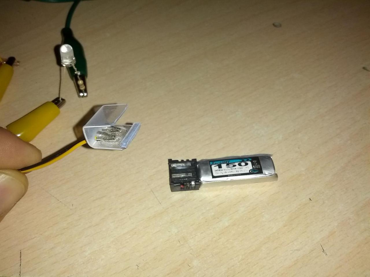

Ho realizzato l'impiantino, che è composto da una lipo 3.7 per nine eagles con slitta autocostruita (è stata dura ma ce l'ho fatta...) due led rossi collegati in serie per la coda, due led giallo+verde in serie per le luci di via e un led blu per la luce frontale (quando rimedierò un bel led bianco lo rimpiazzerò). Non so dove piazzare la batteria. Avevo pensato di fissarla al centro sopra l'elettronica con un po' di velcro, ma non vorrei che così facendo mi si surriscaldi troppo la scheda... rischio qualcosa o vado tranquillo? perchè piazzare la batteria altrove (lateralmente c'è un po' di spazio) significherebbe sbilanciare un po' l'elicottero... |

Ho finito di installare l'impiantino... ho sputato sangue, ma i cablaggi, quantomeno all'esterno, restano puliti (vedendo all'interno si potrebbe cambiare facilmente punto di vista...). Sono riuscito a infilare praticamente tutti i fili in posizione nascosta e soprattutto stabile. L'unico foro che ho praticato è quello per le luci frontali. Il led blu che avevo previsto all'inizio l'ho sostituito con un trio di led bianchi alta luminosità. Tutti i led sono da 3mm. In attesa che mi arrivino i led ultraluminosi strawhat da 120° di fascio vado con questi. La batteria sono riuscito a piazzarla al centro, fissata con del velcro e con la slittina selfmade e un connettore jst per poter spegnere le luci velocemente. Con i nuovi led in arrivo provvederò anche a mettere un plug (magari un altro jst) per le luci frontali, che essendo vincolate alla canopy, attualmente mi impediscono di rimuoverla completamente. Grazie per i consigli che mi hanno aiutato a realizzare l'impianto! |
