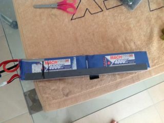

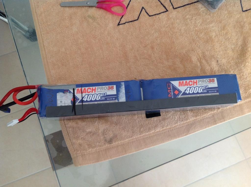

Originalmente inviato da sescot Visualizza messaggio
perfetto, ma tu trovi il termoretraibile sottile per le lipo 6S? HK ha solo quello che pesa 2 volte il TDR... Quello sottile che si rompe facilmente non lo trovo!
Thread Ufficiale Henseleit TDR - Foto, Guide, consigli-imageuploadedbytapatalk1339474560.708698.jpgIo uso per tenere fermi i pacchi quei angolari che trovi alla brico in plastica del costo di pochi euro e poi da lindingher ho ordinato la termo.
Avendo pero preso le Wellpower il problema non si pone più perché sono già unite di suo
Thread Ufficiale Henseleit TDR - Foto, Guide, consigli-imageuploadedbytapatalk1339474538.976267.jpg
