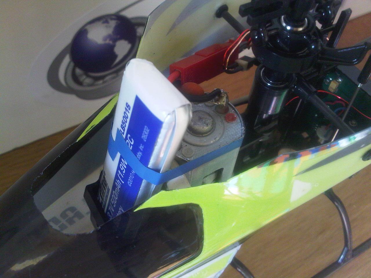

Ho rotto la linguetta del portabatteria originale ed è diventata basculante...
Quanto più il peso/massa è situato in basso, maggiore è la coppia ai fini della stabilizzazione.
Ho cercato di sfruttare la nuova condizione per diminuire l'effetto pendolo, variando la posizione dei pesi e di conseguenza il CG.
Nella prima foto con la batteria inserita a fondo il mio eli è chiaramente sbilanciato in avanti, ribaltando la batteria di oltre 90° ho portato la massa più in alto e il livellamento del trave di coda è comunque buono. La differenza tra inizio coda e la fine è nell'ordine di 1/2 mm.
Tempo permettendo domani volo così... Nel frattempo trovo un elastico al posto del nastro isolante.

Batteria e CG
Un'altra soluzione per avere potenza e baricentro alto: 2 x nanotech 370 mAh in parallelo
Caspita Lift ! Che lavoro ! Come và così configurato ?
Al momento ho solo le batterie originali, posso provare ben poco.
In compenso stamattina ho provato la versione Batteria Upside-Down
Tira un vento forte, ma riesco a contrastarlo come non mi riusciva prima.
Se picchio troppo il vento lo schiaccia giù mentre se lo stoppo indietreggiando arretra velocemente. Ma se gioco di fino con gli stick mi riesce di controllarlo, manovrare e volare per quanto possibile. In assenza di vento riesco a fare un buon hovering.
Ad una prima prova spicciola valuto positivamente l'aver spostato la batteria e il CG per il piccolo risultato ottenuto.
Per essere ancora più efficace provo a limare 5mm dalle pale e questo pomeriggio vedo come và.

Oltre alla nuova posizione della batteria ho limato le pale di 5mm. Forse ne taglierò altri 2.
Già da stamane contro il vento l'eli è più efficace rispetto a prima.
Un paio di volte son riuscito a fargli eseguire una pseudo-capriola, ma in tutte e due le occasioni l'ho schiantato al suolo.
Devo volare più alto.
La prossima mod tocca al ciclico.
