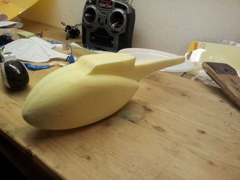

hughes 500
E' da un po che mi balena in testa l'idea di dare al mio 120 un aspetto piu' da riproduzione, ho preso e sagomato del polistrene per poter fare un master per poi usarlo come stampo .
Mi piacerebbe poter esegure il tutto con vetroresina che ho gia in casa mi manca il gelcoat per stampi .
Non sono sicuro che il gioco valga la candela mi son riservato di vedere prima come sarei riuscito a modellare il tutto.
Questo e' il primo risultato, si accettano consigli

Non sai quanto mi piacerebbe poterlo fare anch'io, purtroppo l'unica possibilità che ho è farla (appunto) di carta, ci ho provato, ma già dalla progettazione mi sono reso conto che non è proprio il caso.
Hai scelto un elicottero in particolare (MD500?) o è un generico modello verosimile?
Ti seguo con interesse!

diciamo che pensavo di incontrare piu' difficolta' nel riuscire ad avere un risultato accettabile del master, invece mi devo ricredere, ora pero' per continuare il lavoro dovro' rifinire il tutto con le finestrature e rivettature, e la grande incognita per me che sono un profano sara'' l'esecuzione dello stampo in vetroresina con relativi dubbi su cosa usare (resine epossidiche poliuretaniche da laminazione)
ho fatto anche prove con la termoformatura (con termoformatrice autocostruita). ma penso che una fuso in vetroresina se ben eseguita sia un'altra cosa.
vi terro' aggiornati

Come hai fatto le prove di termoformatura?
Con un blocco unico mi pare difficoltoso dividendo il master in 2 parti e facendo due metà mi pare più pratico, anche per quanto riguarda la verniciatura
