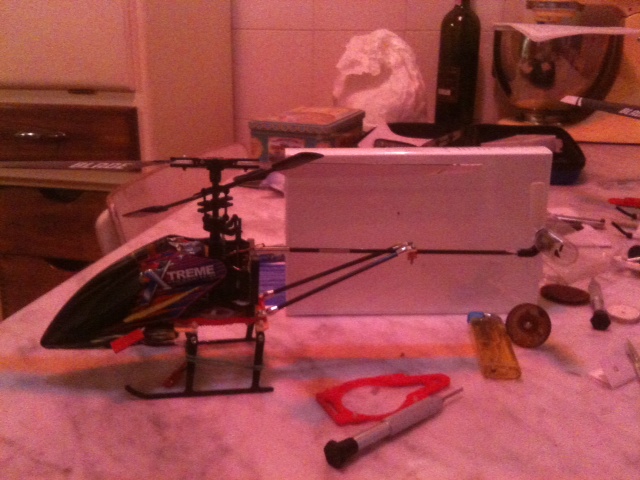

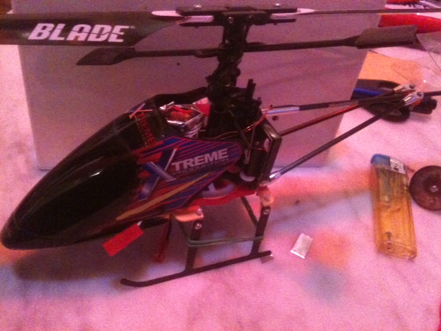

va bhè io nella mia incapacità totale oggi mi sono adattato il secondo kit bandit al carrello raikon; robi mi mancano 2 viti lunghe non riesco a montarlo anche su quello con carello align le ho dovute usare su questo, ma non ti preoccupare che le andrò a comprare e poi ti faccio sapere, cmq i fori e le fresature sono ok per il telaio rakon
Merli Tracer 90; 2 Blade120SR; Stampede 4x4; Summit; HSP 1:16 drift

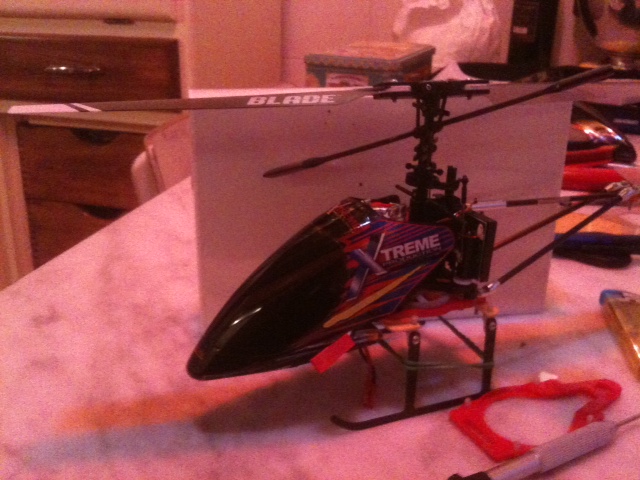

e 3 non sapevo se ne potessero caricare solo 2 gli attacchi per i pattini sono ricavati da una piastrina di fibra di vetro
