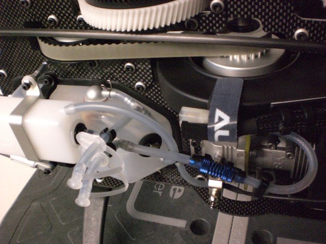

Ciao Emanuele,
ho anche io due yamada testa rossa entrambi in rodaggio, quindi ti posso dire solo la regolazione spilli di partenza: max (spillo corto, mi raccomando) 1.25, medio (spillo lungo )1.75, min. 1.25. Ora ho 11 pieni e sono a 1.00 per max , e 1.6 medio, e continuo smagrire man mano che che vado avanti.Fai attenzione al verso della valvola unidirezionale che va' dal carter motore al serbatoio, e ricordati alla fine di ogni volo prima di rifornire nuovamente di far sfiatare il serbatoio, pena un bagno con la coolpower.
Alessandro

Oggi ho avuto un problema con lo yamada ...... una volta tolto l'idle up il motore si è spento e non è più stato possibile farlo ripartire !!!!!
Praticamente se metto lo stick del gas a metà, con la farfalla del carburatore logicamente a metà corsa, il motore parte al minimo e tiene un minimo spettacolare .... come abbasso leggermente lo stick il motore si spegne
Ho provato anche a cambiare la candela ma non ho avuto nessun risultato !
Sembrerebbe che arrivasse troppa miscela al carburatore in quanto quando provo a mettere in moto dallo scarico escono fiumi di miscela ( con quello che costa sarebbe da riciclare )
La pazienza si sta esaurendo e, se entro pochi giorni non capisco dove sta il problema, passo ad OS !!!
Sono ben accetti consigli ....
ciao ciaooooo
