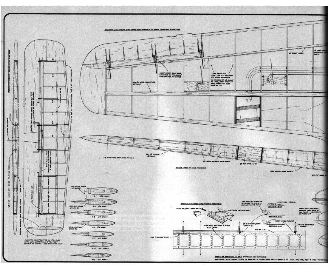

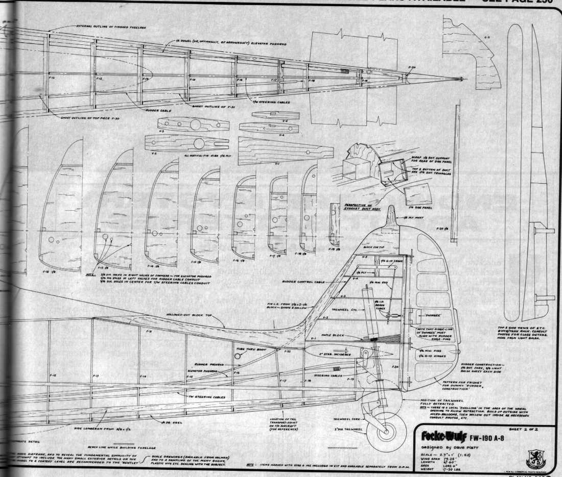

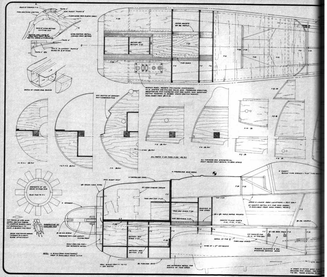

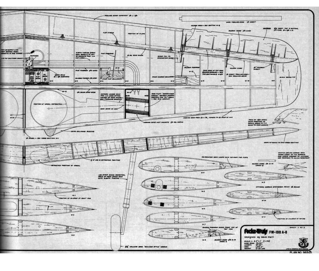

Focke Wulf FW190 A-8
ancora un bellissimo modello da Dave Platt

Non riesco a capire come funzioni il meccanismo di azionamento del direzionale.

nemmeno io...... come fa, un movimento verticale, a diventare trasversale ???? nello spessore del timone poi.......ho anche cercato di ingrandire per vedere meglio ma non c'ho capito niente lo stesso.......

Mi viene da pensare ad un'asola inclinata che sposta la squadretta; solo che essendo lo spessore della deriva limitato, si ottiene un piccolo spostamento.

E' un prodotto commerciale statunitense che non mi ricordo come si chiama.
E' fatto appositamente per trasformare il movimento lineare in movimento angolare.

Si chiama RAD.
C'è una scatoletta a spessore annegata nella parte mobile,al servo è collegata un'asta piegata a circa 45 gradi che ha un perno inclinato rispetto al movimento e che si trova davanti alla parte mobile,quindi nella parte fissa della deriva.
Muovendo l'asta in su ed in giù,la parte piegata ruota e fa ruotare la parte mobile.
Si vede che non siete aliantisti sfegatati.

Interessante, anche se mi lascia un po' dubbioso. Il dubbio riguarda l'esiguo braccio di leva dentro la cerniera; se il timone non è proprio piccolo, lo sforzo sarà consistente!
Potrebbe essere una pratica soluzione in quei modelli con deriva e cerniera timone molto inclinate, dove l classici bauden o pull-pull e squadrette esterne lavorano male.
