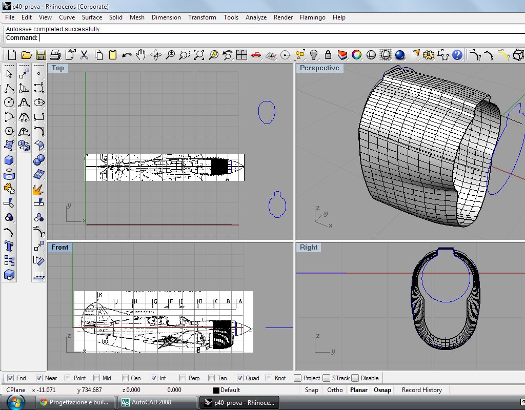

Paura.... ho cominciato a lavorarci, anche se è piuttosto tardi, dopo attente valutazioni e riflessioni sul materiale da utilizzare, la tecnica costruttiva, ecc... Nonn ho scelto la via più breve, come avrei voluto, ma ne approfitto per imparare a costruire completamente da zero...il mio primo "progetto". In questi - pochi - mesi ho fatto esperienza su alcune piccole costruzioni piuttosto semplici, alcune le ho tenute anche "nascoste" per la vergogna (vedi un paio di tutt'ala ...), e mi son finalmente deciso ad intraprendere la costruzione di questo splendido modello, pur sapendo che non sarò in grado di pilotarlo subito... (da qui ad aprile spero di fare sufficiente esperienza al campo!).
Mio malgrado ho deciso di costruire - non me ne vogliano i "puristi"- principalmente in polistirolo espanso tagliato con la TGA che mi son costruito. I motivi , strettamente SOGGETTIVI, sono i seguenti:
- il polistirolo costa decisamente meno rispetto alla balsa
- non ho la necessità di prendere tavolette di balsa di 10000 spessori diversi (un problema GROSSO per me visti i viaggi che continuamente dovrei farmi per reperire la balsa)
- voglio far pratica con il polistirolo e ottimizzare la mia tagliacosi , oltre a definire una procedura "standard" per modelli futuri
ma soprattutto...
l'idea di tagliare tutto da 2 pannelli di polistirolo di spessore definito! Il massimo che sono riuscito a trovare è un polistirolo i colore nero, chiamato "Ecosilver", spesso 8 cm; si può avere una fusoliera di 16cm di larghezza max che vorrebbe dire, rispettando le proporzioni, 170cm di AA...troppo per il contest...
Detto ciò, prendendo spunto da tjpianello, che mi ha dato l'idea, ecco A GRANDISSIME LINEE come intendo procedere:
- Digitalizzazione del modello da trittico utilizzando Autocad e Rhino
- creazione delle sezioni per i file di taglio con GMFC
- unione fusoliera
- taglio ali (proably un bel Clarky....) e impiallacciatura in balsa
- ricopertura del modello in fibra
Ho usato un bel po' Autocad e Solidworks...Rhino praticamente mai, e qui avrò bisogno dell'aiuto di esperti. Per il momento sono ancora fermo alla prima fase, ovvero il disegno...e tutto mi sembra un gran casino! Ieri notte non sapendo che fare mi sono messo a disegnare le ordinate e ho pasticciato un po' con Rhino, giusto mezz'oretta per vedere se fosse fattibile la cosa. Per il momento sembrerebbe di sì... Mi faccio un "in bocca al lupo" da solo, sperando di imparare molto e di riuscire ad ottenere dei buoni risultati.
A presto!
