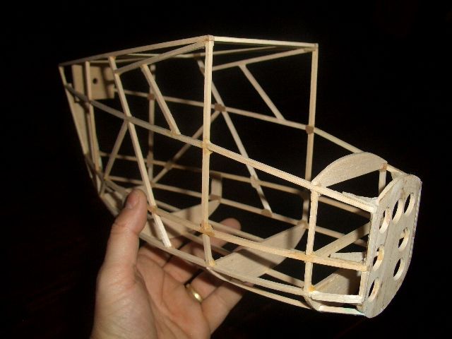

Dell’eclettico Waldo Waterman, l’Arrowbile era un monoplano biposto senza coda ad ala alta, alimentato da un motore Studebaker.
Avendo le ali removibili, poteva circolare su strada sulle tre ruote fino a 70 miglia all'ora.
Con struttura in metallo e tubi di acciaio e rivestimento in tessuto, utilizzava molti elementi di derivazione automobilistica, per mantenere basso il costo.
Registrato come una motocicletta in California, ricevette la certificazione FAA nella categoria sperimentale nel 1957.
Il primo volo di prova del Arrowbile avvenne il 21 febbraio 1937, e risultò facile da pilotare e stabile.
Furono costruiti cinque Arrowbile (un altro non venne terminato): tre tentarono il volo da Santa Monica all’ Ohio, ma dovettero rientrare dopo aver raggiunto.
L’Arrowbile No. 6 è in mostra allo Smithsonian Air Space Museum.
Dimensioni:
Apertura alare: 11,5 m (38 ft)
Altezza: 2,6 m (8 ft 8 pollici)
Lunghezza: 6.3 m (20 ft 8 pollici)
Peso: 952,5 kg (2.100 libbre.)
Il modello
Costruzione in balsa, motorizzazione elettrica.
Apertura alare 125 cm, peso stimato 800 gr.
Profilo naca 23012, svergolato di 5°
[ac 2011] N°15 Waterman Arrowbile-300px-waterman_aerobile_6.jpg   [ac 2011] N°15 Waterman Arrowbile-waterman_arrowbile37.jpg
