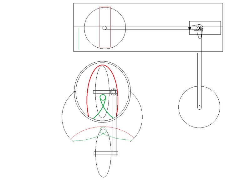

Ciao, guarda un pò l'immagine che segue,
In rosso una cinghia larga ca 2 cm come quella delle tapparelle avvolgibili,che farà da fase di chiusura quando la ruota va su. La cinghia deve abbracciare perfettamente la ruota in posizione chiusa, ed incollata ai portelloni in posizione chiusa, bella tesa.
In verde un filo armonico di diametro sottile, piegato a molla, dovra avere una posizione "sembre aperto", che farà la fase di apertura-spingente quando la ruota va giù sistema rudimentale, ma dovrebbe funzionare
Il servo non so tu dove lo vuoi mettere
Ciao Carlo

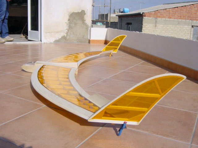

Tu invece potresti dirci che modello è quello del tuo avatar! Molto curioso ed intrigante (musetto a parte...)
Ciao, si chiama Leonardo 2000, un tutt'ala da 220cm
