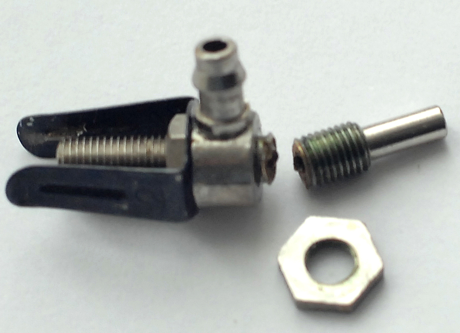

Mi faresti una persona felice, anche perchè è un ricordo di una persona scomparsa.
Ecco le foto del portaspillo con la vite spezzata e lo spillo storto. Grazie!

mi dispiace ero convinto di avere qualcosa ma è un po' datato...

Contatta l'utente 2m86, è in grado di realizzare particolari.....ed è una persona seria.caratteristica assai rara.

Se continui le ricerche sul web, e in particolare su ebay, non limitarti a cercare i ricambi con il solo codice Graupner ma usa anche quelli della O.S.
Tieni presente che il 35 utilizzava lo stesso carburatore del 40, il Type 3A (all'americana #3A) percui i ricambi sono identici e più precisamente:
spillo o needle codice 22281977
spruzzatore o nozzle assembly codice 22281968
set completo o needle-valve assembly codice 22281903
invece il carburatore ha codice 23381000
dai un'occhiata all'allegato.....
