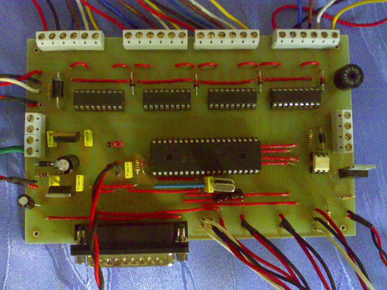

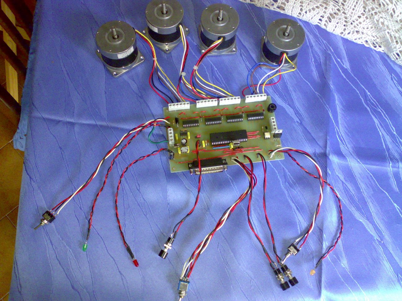

Buongiorno a tutti.. sono nella palta piu' nera, la mia mm2001 non ne vuol sapere di funzionare. Dopo tutti i controlli che mi avete suggerito, ho riprogrammato il pic con un programmatore esterno, a proposito ne ho comprato uno della futurashop che va da dio, ho risuonato il pcb pista per pista per vedere che non ci fossero saldature fredde,ho persino con l'aiuto di un amico provato che il quarzo funzionasse con un oscilloscopio,PEROì NON VA.
A onor del vero posso dire che solo il motore 4 e' sotto corrente per gli altri zero assoluto,e poi senza alimentare la skeda quando inserisco la parallela del pc si illumina molto debole il led rosso ( arrivano 2,4V ma non so da quale pin ).
Qualcuno di voi puo' fare in modo che non mi portino al manicomio quanto prima??? grazie

Posta foto sopra e sotto della MM2001 e vediamo
se si capisce qualcosa.
In primis pulisci con acetone il lato rame del pcb
e ripassati le saldature e controlla se non ci sono corti o salduture fredde.
In extremis se proprio non sai come fare mandami la mm2001
con motori ed alim e ci do una controllata io

Bene ecco le foto della mia mm2001,guardatele e sparate pure tutti i commenti che avete perche' penso che da tutti c'e' solo da imparare. io non mi offendo mai proprio per niente.
