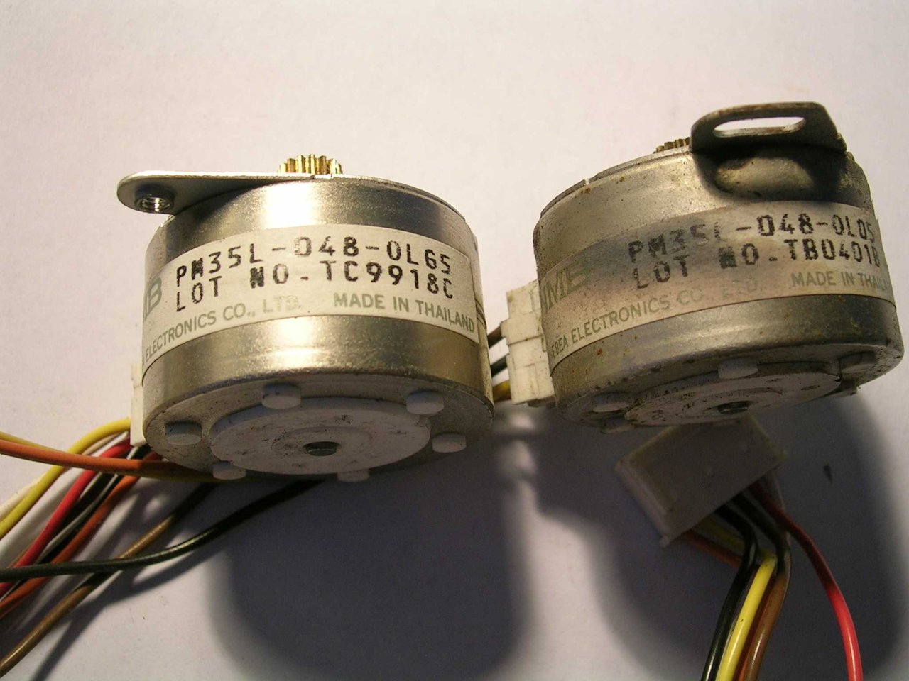

Ho trovato questi
Ho trovato dei motori nella meccanica di alcune stampanti e su alcuni registratori di cassa andranno bene:
due mitsumi trovati su una stampante mannesman tally mt81
altri mine bea a quattro e a sei fili su dei regisratori di cassa olivetti
allego foto

Originalmente inviato da Nicus
allego foto
Be sembrano tutti a 4 fili solo l' ultima coppia da 6 Fili
se non sono piu di 1A potrai usargli sulla MM2001

Motori
Ho trovato le specifiche dei mine bea qui
http://www.eminebea.com/content/html...pm35l048.shtml
comunque quelli che ho sono una decina o forse piu a sei fili, altri forse quattro o otto a quattro fili.
I mitsumi sono a sei fili e sono due penso di trovarne altri due, un mio amico ha una vecchia mannesman.
queste le specifiche del mitsumi anche se non proprio le stesso
m42 sp7 io ho m42 sp3
http://www.tranzistoare.ro/datasheets/90/502505_DS.pdf
Ok il primo somiglia a dei motori che avevo io
e vano benissimo per le TGA
Sono entrambi 48 passi quindi piu che bene per la mm2001
se riesci trovane altri due di quegli sopra che sono 24V 500ma
quindi piu potenti degli altri
Okkio devi usre diodi di ricircolo da 27V nella MM2001
