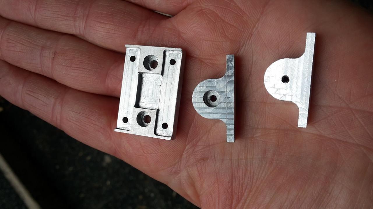

salve ho bisogno di un aiuto. mi è arrivata la stampante appena apro la confezione mi sono accorto che il tendicinghia dell'asse x si è rotto. ho smontato la stampante ed ho ricostruito il pezzo in ergal con la mia cnc. nello smontare ho scollegato il cavo b1 ed ora non ricordo piu come era collegato. dovrebbe essere il sensore del filamento. potreste inviarmi una foto .basta inclinare la stampante da un lato senza smontarla. vi ringrazio.mi hanno postato questo video ma fa vedere che si collega in due modi ed io in inglese sono una frana.

Ciao,
per come ho posizionato la stampante sul piano di lavoro non riesco a vedere attraverso la fessura, però basta che lo mettoi come indicato nel video, elettricamente il + e - (rosso e nero) possono essere scambiati, è un semplice interruttore.
Lo posiziona rovescio solo perchè così il collegamento pare essere più stabile.
