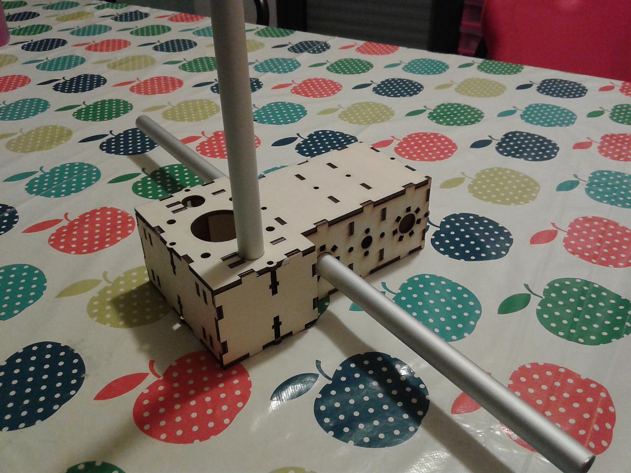

In realtà io ho gia n2 guide lineari con relativi pattini da 20mm e n2 guide lineari con relativi pattini da 15mm.li avevo comprati apposta per rifare la taglio polistirolo........ma non avendo intenzione di cambiare i motori e l elettronica ....mi sembrava di creare un carro armato con un motore del CIAO. io ero abituato ai 4 amper della mia fresa che tiravano come tori,ma la struttura della stampante 3d KENTSTRAPPER GALILEO SMART con i suoi motorini da lego e tutti i pezzi tagliati al laser,mi aveva gia aperto un altro mondo....devo solo trovare qualche dettaglio che fa la differenza e vorrei provarci intanto che non ho fretta di tagliare ali.ora voglio fare solo qualche prova per lo scorrimento sui tubi non piu da 20mm ma da 16mm e poi incominciare a pensare ad una struttura.....se non ci riesco mi compro le guide per i mobili che mi andranno più che bene........ma l idea di creare una struttura che dal taglio passa subito al montaggio senza aver bisogno di componenti commerciali.....mi attira parecchio......al massimo rimarrà una bella esperienza oppure un inizio di un idea per altre persone........ dimenticavo...le guide con il teflon....non vedo l ora di provare qualcosa di simile.

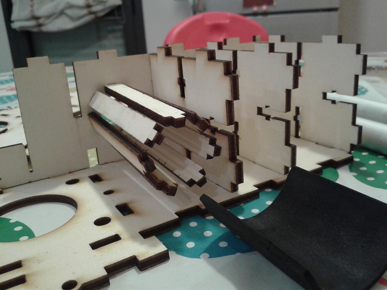

ecco la prima prova,ho dovuto carteggiare i fori perchè era troppo preciso,non sembra male ma voglio provare altre soluzioni

seconda prova,non è male,scorre bene,ma si sente che il plexiglass e il ferro sono 2 materiali che non si sopportano,se sforzassi di piu il plexiglass si impastasterebbe....e anche se ho fatto le alette in questo sistema,non rimangono elastiche...il materiale non va bene. penso di non portare avanti questi sistemi. ora voglio provare con il tubo di teflon

questo sistema funziona meglio su barre rettificate....

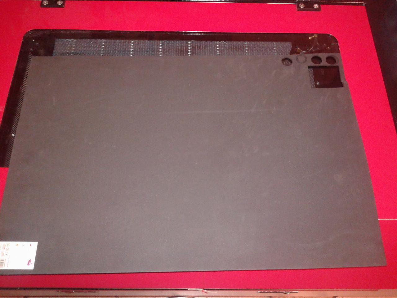

EVVIVA ho raggiunto una buona qualità di resistenza e scorrimento,ho ritagliato del materiale da un pannello comprato in un negozio cinese di 2.5mm,ce ne sono di 1000 colori ma mia moglie lo aveva comprato nero per ritagliare figure per bambini,cè scritto gomma,ma a me sembra un mix di gomma misto depron,non so spiegare bene.....so solo che al tatto è liscissimo. ho costruito una gabbia per tenerlo a misura del mio profilato tubo da 16mm e devo dire che funziona bene.devo provare qualche alternativa e poi incomincio a realizzare una struttura per la taglio polistirolo.

ancora

è per quello che voglio incominciare a costruire tutta la struttura,voglio vedere se il peso della parte superiore crea problemi.considera che i 2 lati del manicotto,saranno 0.5-0.1 piu grandi del diametro del tubo,in piu tenendo la gomma piuma in una sede piu precisa che posso,non dovrebbe sbudellarsi perchè non ha via di uscita......devo solo provare.....cosi a occhio e smadonnandoci su mi è sembrata buona
