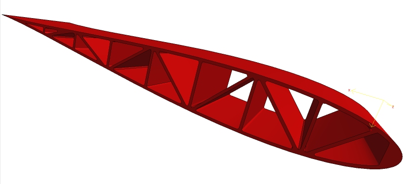

Quello che vorrei far partire qui e' una raccolta di idee e discussioni sulle possibili soluzioni strutturali piu' interessanti, quindi e' molto gradito l'intervento di chi avesse gia' esperienza (o passione) per questo tipo di problematica.
Questa immagine ad esempio rende l'idea di come potrebbero essere le nervature interne (anche se qui non compaiono longheroni):
La mia idea pero' sarebbe farle non di quel tipo, ma continue lungo la lunghezza dell'ala. E magari anche solo per un contorno (offset interno) definito dell'ala, e non per tutta l'area della singola centina, per intenderci.
Se trovo o riesco a fare una figura vedro' di pubblicarla.

Questo potrebbe dare un'idea di quello che intendo per nervatura continua:
devCad non è collegato   Rispondi citando

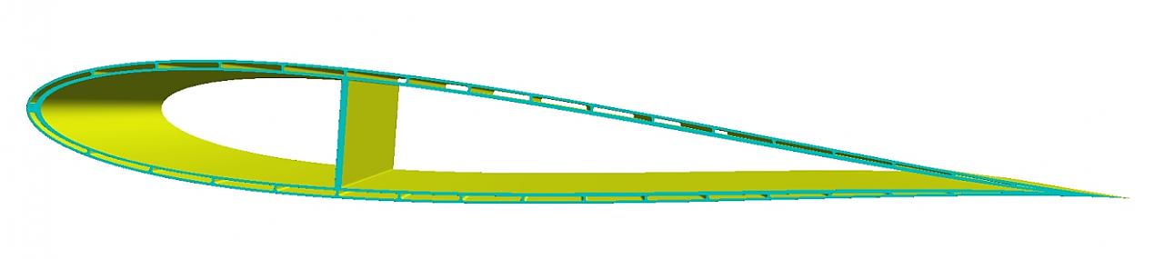

Questa di come potrebbe essere con longheroni compresi:

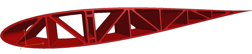

Ed ecco qui cosa intendevo per nervature nel solo intorno del contorno:
