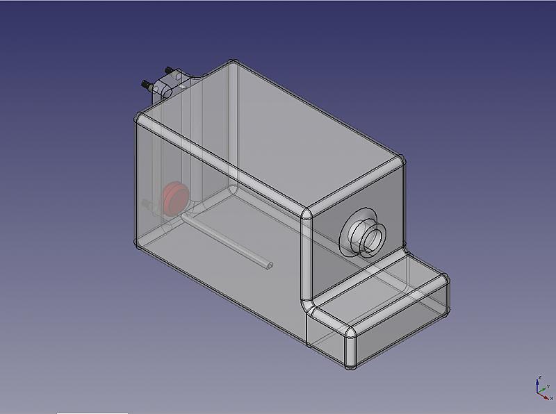

Cerco qualcuno, che voli a scoppio dotato di stampante 3d in grado di stampare ABS o nylon che abbia voglia di cimentarsi con me nella costruzione di un serbatoio "telemetrico".
Se qualcuno ne ha voglia si faccia avanti.
L'idea del serbatoio da realizzare è la seguente

è difficile stamparlo per via della superficie superiore che è a sbalzo,
si potrebbe stampare con materiale di riempimento ma poi non riusciresti piu a toglierlo....
oppure fare 2 metà e incollarle con silicone resistente a olii e benzine

Sto provando con una stampante a doppio estrusore utilizzando materiale idrosolubile di supporto e nylon 12 come materiale principale.

Dimensioni? Benzina, alcool o kerosene? (giusto le cose base, eh!)
Per non avere problemi puoi farlo stampare SLS (in PA2200 direttamente da shapeways, che è una polvere derivata dal PA 12), che avrà sicuramente caratteristiche migliori per questo uso della stampa fdm. (qui la scheda di sicurezza con le caratteristiche di resistenza alla corrosione da vari agenti chimici: https://www.sculpteo.com/static/0.30...n_03-10_en.pdf)
In quel caso non avrai problemi di sottosquadra e puoi disegnare anche forme molto più complesse, quasi senza limiti (se non lo spessore minimo della parete).
Dove hai trovato il nylon 12 per fdm?

Originalmente inviato da jhoexp Visualizza messaggio
Il serbatoio dovrebbe reggere tutto (benzina, alcool metilico e kerosene)
Il problema con la stampa in SLS da shapeways è che visto il volume viene a costare circa 140€. Per quanto riguarda l'approvigionamento del nylon 12, chiedo, la stampante è di un conoscente e non so dove l'abbia trovato, ma credo vista la marca della stampante direttamente dal produttore (stratasys).
Sto aspettando dei pezzi per il circuito elettronico e poi si passa al collaudo, a banco dovrebbe funzionare , in volo devo vedere, soprattutto l'impermeabilità, visto che con la stampante FDM non è del tutto garantita. ma nella peggiore delle ipotesi una spennellata di epoxy da laminazione dovrebbe risolvere tutto....

Originalmente inviato da romoloman Visualizza messaggio
Con una macchina di quel livello (stratasys fortius?) non credo che i costi siano molto diversi da shapeways, a meno che il tipo non ti regali il pezzo... Secondo me quella cifra è buona, farselo fare in vetroresina/kevlar costerebbe sicuramente di più.
