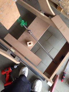

3 Allegato/i
Ho letto discussioni qua nel forum da voi ragazzi e ho deciso di costruire una CNC in MDF ecco cosa è venuto fuori..!!!
Allegato 299817
Allegato 299818
Allegato 299819
Non so dove posso trovare alluminio? Magari qualcuno di voi mi può aiutare.
