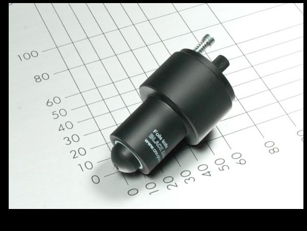

Poi ho capito come farlo funzionare smontando completamente il pezzo per vedere come il costruttore abbia ideato il sistema porta lama . In pratica il supporto è formato in 2 parti come un ammortizzatore , quando il pezzo è fissato nel porta mandrino della CNC se spingo la parte sottostante cioè quella bombata verso l'alto essa può muoversi lungo l'asse Z ed è rispinta verso il basso dalla molla .
Ovviamente la lama rimane fissa per cui spingendo verso l'alto essa esce ed è qui che bisogna perdere un po' di tempo per capire quanta pressione è necessaria per effettuare un taglio perfetto.
La lama dentro il supporto è perfettamente calzante in pratica non ha oscillazioni di sorta e non può cadere perchè è vincolata da una potente calamita sulla sommità .
Questo sistema poi permette alla lama di girarsi secondo la direzione di taglio perchè comunque all'interno del supporto è completamente libera .
Sulla parte superiore si possono vedere 2 viti una centrale che regola la discesa della lama e l'altra , quella in pratica con la molla , gestisce la mobilità del supporto in asse Z tenendo quindi la lama sempre aderente al vinile dando anche la pressione necessaria in modo costante .

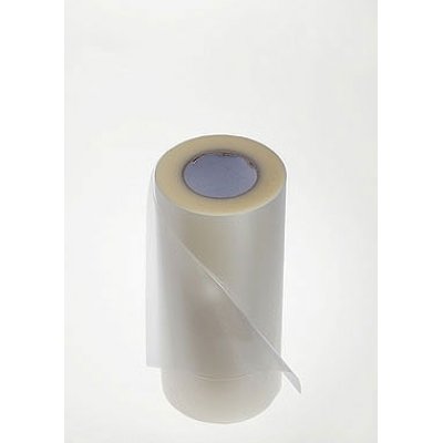

la pellicola che dici si chiama Application Tape ( vedi foto ) :
Taglio Vinile Con Cnc 600x400-folie-transparent-100-ym-da-nn-100m-x-30-5cm.jpg
L'applicatore ed i vinili li compri sul sito di cui ho già messo il link nel mio primo post , io dell'application tape ho preso il rotolo da 30,5 cm di larghezza per 100 metri di lunghezza che costa 38 euro e penso di averne abbastanza per qualche anno .
