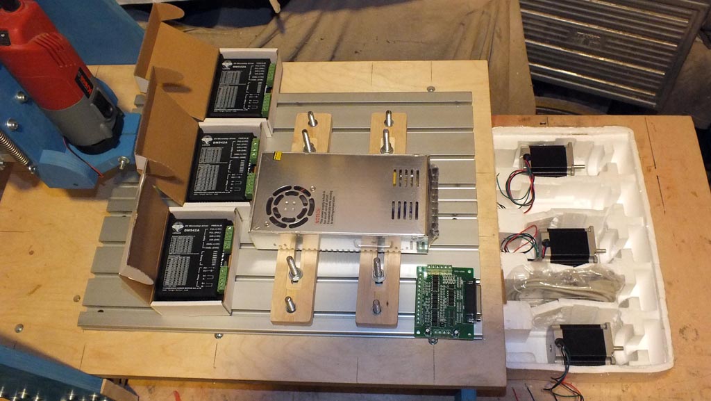

Questa è la mia CNC che stò allestendo area di lavoro 350x440x140, misto legno e profilati d'alluminio, tutti i movimenti corrono sù barre supportate e cuscinetti lineari a ricircolo di sfere, le 3 viti sono viti a ricircolo di sfere da 16 mm di diam per 5 di passo mooolto scorrevoli e senza gioco, rispetto alla fresa che avevo prima, ed ho messo anche la foto dell'elettronica cinese che ho comperato, 3 driver 542 interfaccia parallela, 3 motori nema 23 da 275 oz un alimentatore da 14 A per 24 volt, che però sostituirò con un alimentatore da 36 volt per avere più potenza e velocità, i motori saranno montati in presa diretta sulle viti, devo solo trovare una scatola per sistemare tutta l'elettronica poi..la fresa dovrebbe muovere i suoi primi passi

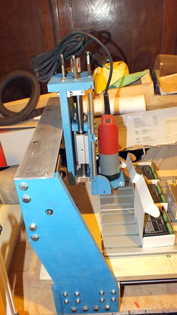

Non mi pare proprio che l'asse z sia su barre supportate.

bè l'unico asse che non è sù barre supportate è l'asse Z, ma se ragioni un poco, visto che tù hai studiato più di mè che ho solo la 5° elementare, le barre supportate sull' asse Z non servono ad una beata mazza, perchè lavorano di testa...e non c'è movimento flettente...

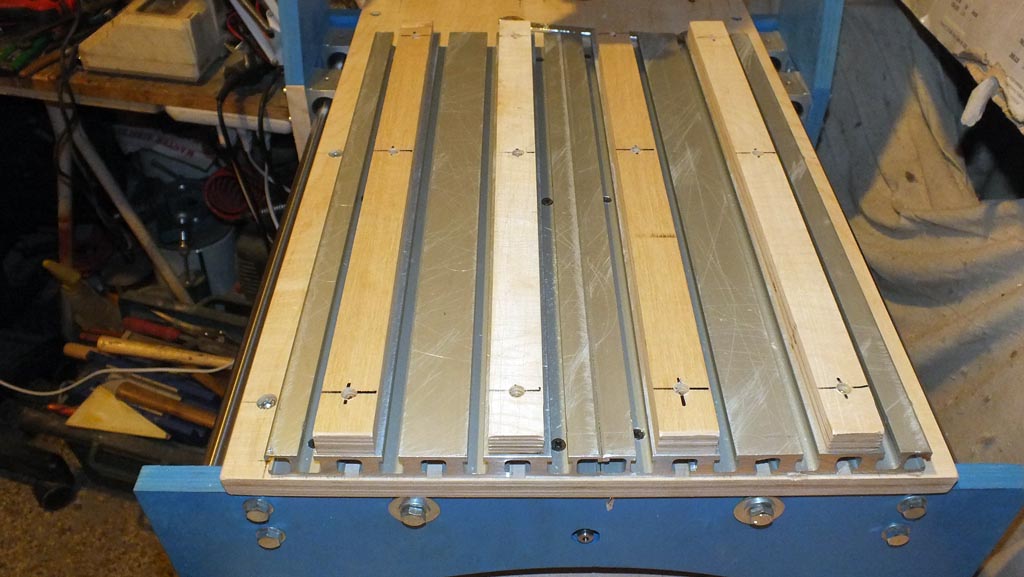

ecco quà come ho risolto il problema di ancorare i pezzi da fresare senza il problema di andare a fresare il piano scanalato in alluminio, ho utilizzato dei pezzi di cmp betulla da 18 mm avanzati dalla rifilatuta del piano di lavoro li ho piallati in modo che fossero più stretti di una sede del piano scanalato e li li ho avviati in sul piano d'alluminio con viti incassate di 1 cm nel legno, così non sbucano fuori, e così con le staffe che mi sono fatto posso utilizzare sempre il piano scanalato per fermare i pezzi ma con questi listelli non corro il rischio che la fresa mi vada fresare l'alluminio, dovrò spianarlo, come metto in funzione la fresa e dopo un pò di lavorazioni quando sarà rovinato lo rispiano nuovamente e quando saranno troppo sottili li butto e ne faccio altri...

Sei un genio del male

Ciao Garbo,
bel lavoro ! Non capisco a cosa servono le due molle di ritenuta sull'azze Z, forse a far "scaldare" un po' di piu il motore !!!
Mi daresti il link cinese degli azionamenti e della parallela ? Mi risparmieresti un bel po di ricerche sul web...

Non mi ero accorto delle molle. Forse un sistema di recupero dei giochi?
