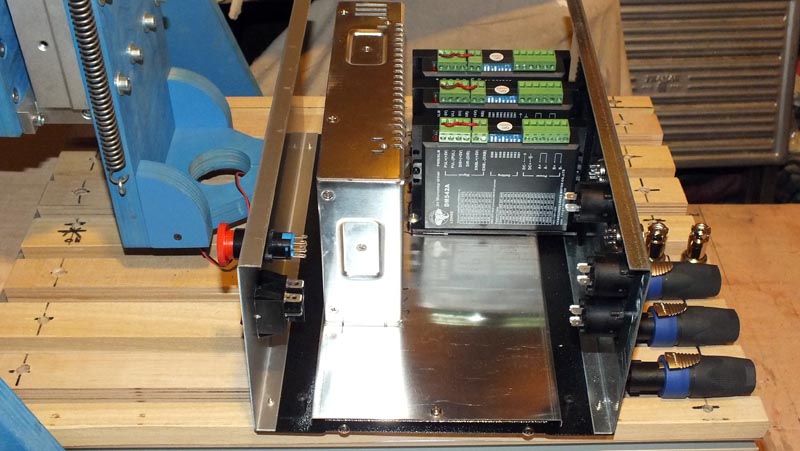

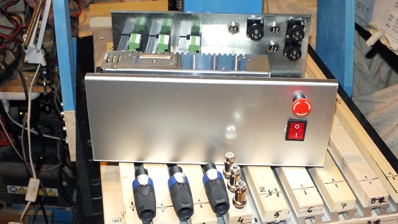

Questa è la mia CNC che stò allestendo area di lavoro 350x440x140, misto legno e profilati d'alluminio, tutti i movimenti corrono sù barre supportate e cuscinetti lineari a ricircolo di sfere, le 3 viti sono viti a ricircolo di sfere da 16 mm di diam per 5 di passo mooolto scorrevoli e senza gioco, rispetto alla fresa che avevo prima, ed ho messo anche la foto dell'elettronica cinese che ho comperato, 3 driver 542 interfaccia parallela, 3 motori nema 23 da 275 oz un alimentatore da 14 A per 24 volt, che però sostituirò con un alimentatore da 36 volt per avere più potenza e velocità, i motori saranno montati in presa diretta sulle viti, devo solo trovare una scatola per sistemare tutta l'elettronica poi..la fresa dovrebbe muovere i suoi primi passi
P.S mi sono svenato 65 € ed ho preso un piano scnalato in alluminio con le cave a T
