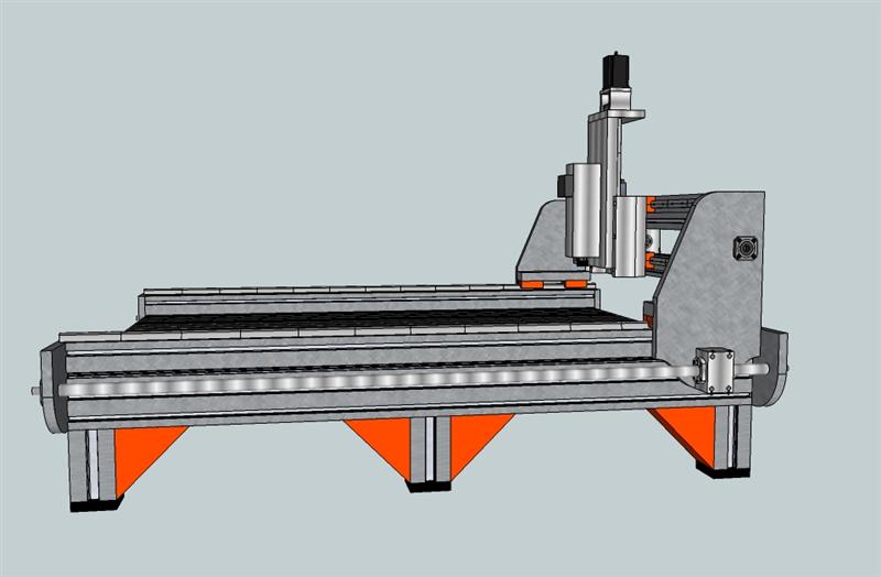

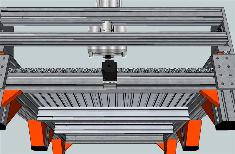

ciao a tutti, sono un po esausto per il troppo tempo che sta passando, tra la vendita della prima cnc che acquistai in kit di montaggio con struttura il multistrato di betulla baltica guide hiwin viti a ricircolo ecc.... ma ora eeccomi quì con un mio progetto che stà cominciando a prendere vita, per ora mi sono arrivati solo i profili e sto aspettando guide viti ecc. l'elettronica con l'elettromandrino già li avevo comprati per primi, il progetto è stato disegnato completamente da me e diciamo che è una cnc ibrida misto profili e alluminio pieno.
il progetto è piaciuto moltissimo ad un sito che vende accessori per cnc (che per ora non cito il nome per scaramanzia) e appena finito il primo esemplare (il mio ) verrà messo in produzione, sia in kit che completamente montata........per ora è in fase di organizzazione, ma spero che si potrà realizzare il tutto intanto vi posto qualche foto del progetto, se avete qualche consiglio e commento eccomi quì

Mi associo ai complimenti . Bravo mi sembra un buon progetto. Hai due viti laterali per l'asse piu lungo? Sono collegati allo stesso motore o due motori ?

perchè hai voluto fare i pezzi in più sulle spalle, qundi fresate e intestate sia spalle che blocchi quando potevi mettere le guide parallele alle viti?
in pratica girate di 90°

ciao e grazie per i complimenti ciao fabio ho usato questo sistema per un fatto di di stabilità e poi essendo profili le guide vengono fissate nei canali esistenti e il peso con le varie vibrazioni di lato influiscono molto di più.......diciamo che con le guide poggiate sopporta meglio il tutto, fosse stato alluminio pieno penso che avrei fatto come dici
@daniele in pratica le due viti vengono mosse da un motore solo con trazione a cinghie, gli altri due assi invece sono diretti

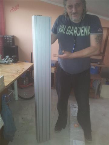

posto qualche foto del montaggio della struttura del piano, le spalle stanno in fase di fresatura, vorrei fare un'appunto la cnc che vedete non verrà creata solo con queste misure ma si potranno avere misure personalizzate
