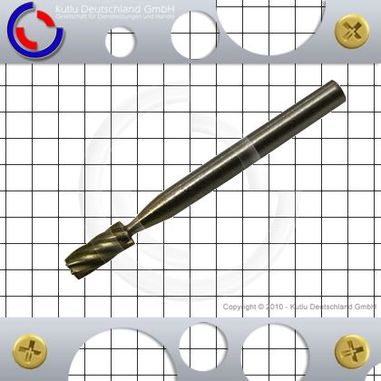

Salve a tutti possiedo una cnc TIGER fe che funziona regolarmente ma ho un problema;devo fare delle centine alari ma quando vado a tagliare il risultato non e' eccellente in quanto il bordo tagliato risulta pieno di trucioli e poco netto.Ho provato vari tipi di utensili e varie velocita dell'elettroutensile ma nulla.Cosa mi consigliate? Grazie per le risposte.Francesco

Ciao Giuma, prova ad indicare quale elettromandrino usi, a quale velocità di rotazione ed avanzamento lavori, le frese utilizzate (link o caratteristiche), materiale usato e profondità di passata. Sicuramente troviamo la soluzione.

il mandrino usato e' il DREMEL giri 15000-18000 velocita' f45 f50 frese come da allegato materiale balsa o compensato da 2 mm.

profondita' di taglio 1,5 mm 2,0 mm.
