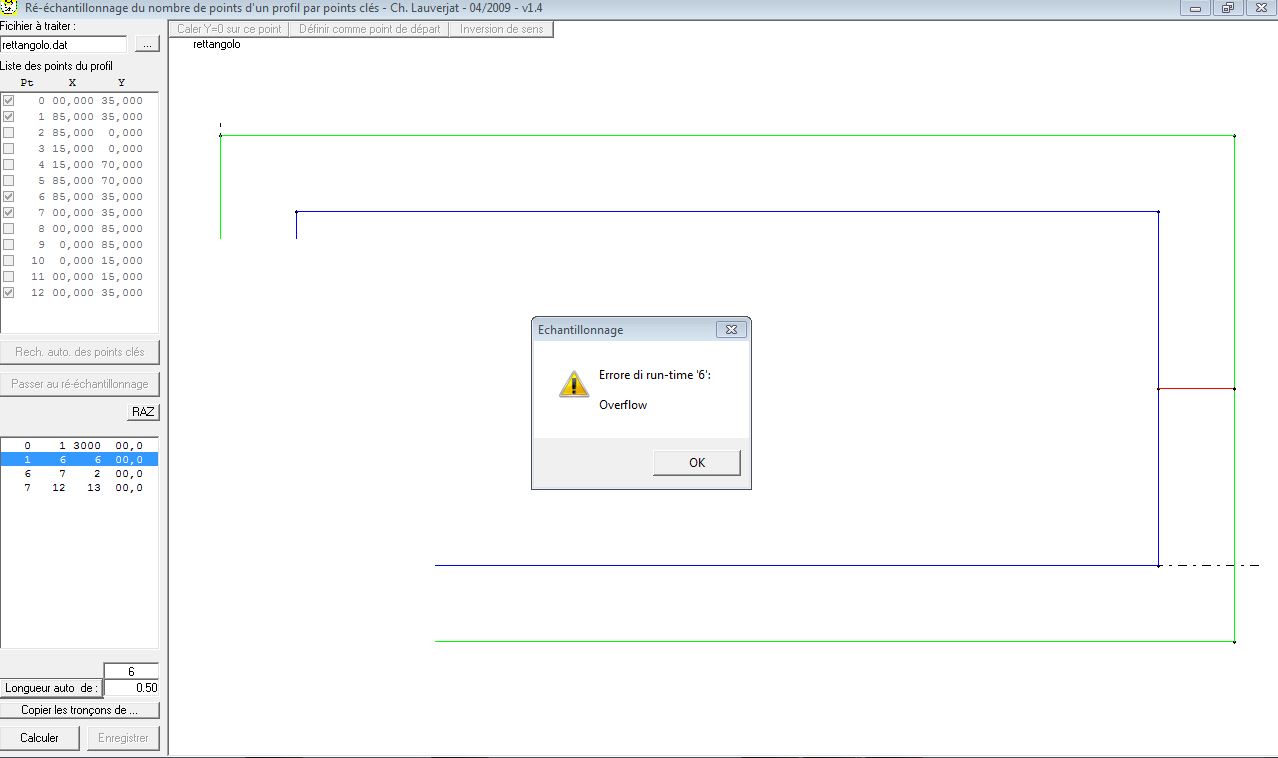

A qualcuno di voi è mai comparso o compare questo tipo di errore, usando il programma echantillonage?
Nonostante tentativi e aiuti non riesco a risolvere. Io uso il windows 7 ed ho provato a simulare anche XP ma senza risultati.

scusa ma non è che hai fatto un poligono non tagliabile? mi spiego ci vuole una lindea d'entrata del taglio ed una di uscita...ma pare che li ce ne sia una sola!
Si è vero ,in quel caso c'è una sola linea perchè le ho provate tutte con linee separate e non; il messaggio d'errore c'è sempre.
Mi piacerebbe provare qualche file dat già sicuro; non è che ne hai uno da darmi? Potrebbe essere esaustivo per me per scongiurare eventuali miei errori.
Grazie

domani cerco...ma l'errore quando te lo dà?

Dopo aver cliccato su:" Passer au re-echantillonage" mi si illumina la prima riga attiva ,appena vado a cliccare sulla seconda riga di" Longeur auto de" mi dà l'errore.
Non vorrei che il mio Windows 7 non faccia girare bene il programma.

scusami...non mi sono dimenticato ma sono presissimo...appena ho un secondo lo provo su 7 e poi ti dico!

Provato ora su Windows 7 Professional originale. Funziona tutto. Ho usato la stessa versione che ti ho mandato. Il problema è in qualche libreria mancante sul tuo PC. Purtroppo io non so come risolvere il problema. Se hai urgenza di fare un paio di files te li posso fare io.

Grazie Lele , ma devo risolvere il problema perchè dovrò lavorarci molto spesso.

ho appena provato...ma a me su 7 non funziona!!! mentre su xp tutto ok..
