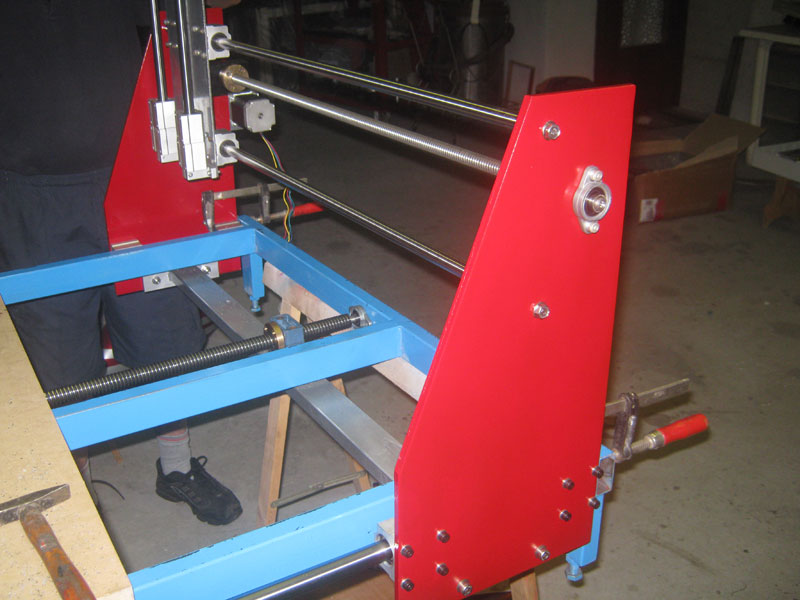

a volte ritornano rieccomi qui con un interessante progetto nato da molti feedback raccolti da vostre mail e telefonate.
Progetto: fresa 3 assi, semplice e robusta ed economica
caratteristiche:
telaio completamente in ferro tagliato al laser e piegato a controllo.
struttura su barre e cuscinetti scorrevoli a sfere
elettronica preassemblata motori compresi e controllo remoto
cinematica sui viti trapezie
file preconfigurati per Mach3 e Emc2
tutto da montare stile IKEA! e sotto le 900€
misura di base X1000 Y600 Z150 perfetta per i modellisti.
io ci provo a breve i video e build log
ciaooo

di macchine così ne ho già fatte 5 però adesso ho deciso di standardizzare il progetto che rimane flessibile nella configurazione specialmente su asse X
la misura 1000 di X è ricercata per la lavorazione delle tavole di balsa. forse la Z è eccessiva ma la mia esperienza dice che non è mai abbastanza.
sta venendo fuori un bel progetto, anche con i carter di protezione della cinematica

si si il prezzo è confermato compresa elettronica e motori, tranne mandrino, ma con il supporto installato.

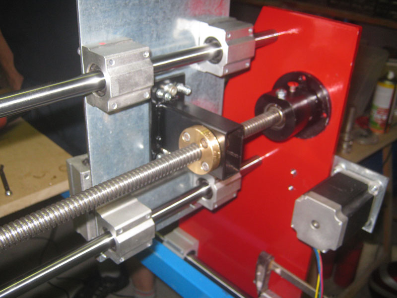

Lamiera Zincata tagliata Laser e piegata a coontrollo numerico, tutta la cinematica è su guide calibrate del 20 e cuscinetti a ricircolo di sfere.. per l'asse X doppia barra da 20 !!!!
micro finecorsa, funghi di protezione e Joypad tutto precablato e testato portate pazienza e vedrete qui l'avanzamento lavori

Ciao Fabionet, volevo porti alcune domande:
1 di che spessore sono i laminati?
2 non credi che soffrirà troppo di flessioni e vibrazione (tipo diapason)?
3 che tipo di elettronica ci vuoi associare (considerato che per una simile area utile i 2 Ampere sarebbero pochini)?
Ti faccio tutte queste domande perchè sono un tantino scettico a riguardo dell'impresa che vuoi intraprendere.
E' scontato che se ci devi lavorare polistirolo e piccoli spessori di compensato allora il discorso potrebbe cambiare (anche se con una simile area utile, se ci metti una elettronica troppo economica, ci potresti mettere troppo tempo per arrivare da un capo all'altro).
Prendi il mio intervento come semplici osservazioni, ma io già con una cnc fatta di alluminio pieno e con corse quasi dimezzate rispette alle tue, ho notato innumerevoli motivi per odiare le barre sospese (che siano da 20 0 25).
