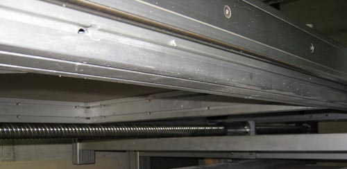

Babbo Natale è arrivato anche nel mio lab
Ieaaaaaaaaa:lol :
Babbo Natale è arrivato e assieme ai folletti mia ha portato e montato
il seguente upgrade:
1- vite asse X diametro 50mm passo 40mm lunga 3mt. con relaiti cuscinetti assiali
2- vite asse y diametro 25mm passo 10mm lunga 1,70mt
3- catenaria cavi asse y
4- controller con encoder per movimentazione manuale e zero pezzo
ora vado a 10mt/min e va che è una lippa!!!
ora carterizzo tutto e per il momento basta.... prossimo upgrade piano tutto alluminio
con cave per fissaggi... 3mt per 1mt che mazzata
