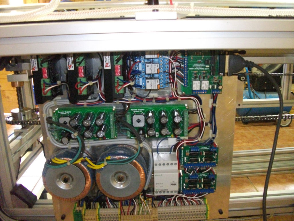

Ecco qualche foto.
Manca ancora:
pannellature e protezioni, sportello
pannello comandi
aspirazione
ma sono tutti 'optional' che man mano arriveranno...
anche perchè, quando il tubo da 80w si sarà ripagato, passerò ad un 120/150w con la speranza di aumentare ancora un pò la velocità di taglio..
p.
