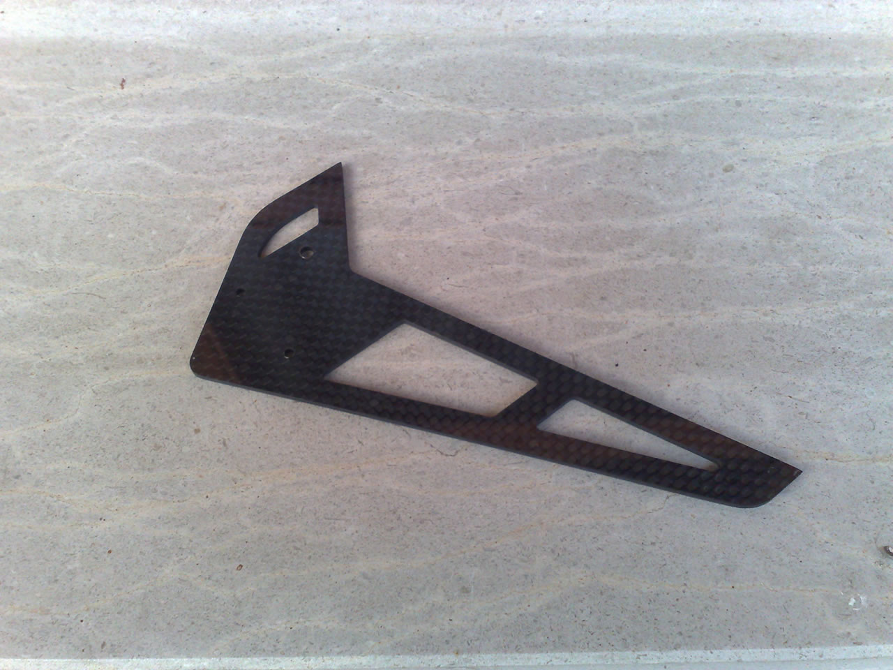

Ho una meccanica Creostamp 500, con elettronica CNCItalia AiO 2A 3 assi e motori MAE 2A, come software uso Mach 3 e un PC con Pentium3 500, 128ram, Win2000Pro.
I miei problemi sono diversi e non sò + a cosa imputarli, la cnc mi perde continuamente passi, dopo qualche lavoretto ben riuscito ha iniziato a farmi uscire pazzo, ieri problema nuovo, alle volte la Z invecd i scendere sul pezzo saliva come se non ricevesse il comando dal verso giusto, secondo voi cosa potrebbe essere? Elettronica, PC o che altro???

Prova a cambiare il pc, non bisogna sottovalutare i requisiti che vuole mach3, ma molto probabilmente potrebbe essere colpa della porta parallela.
Fatti prestare un pc da un'amico (possibilmente con winxp pro) e fai una prova!

Come temevo e come intuito da stepper il problema era il pc, lo ho temporanemante sostituito e la lavorazione che domenica mi ha fatto buttare via mezza lastra di carbonio è andata a buon fine
