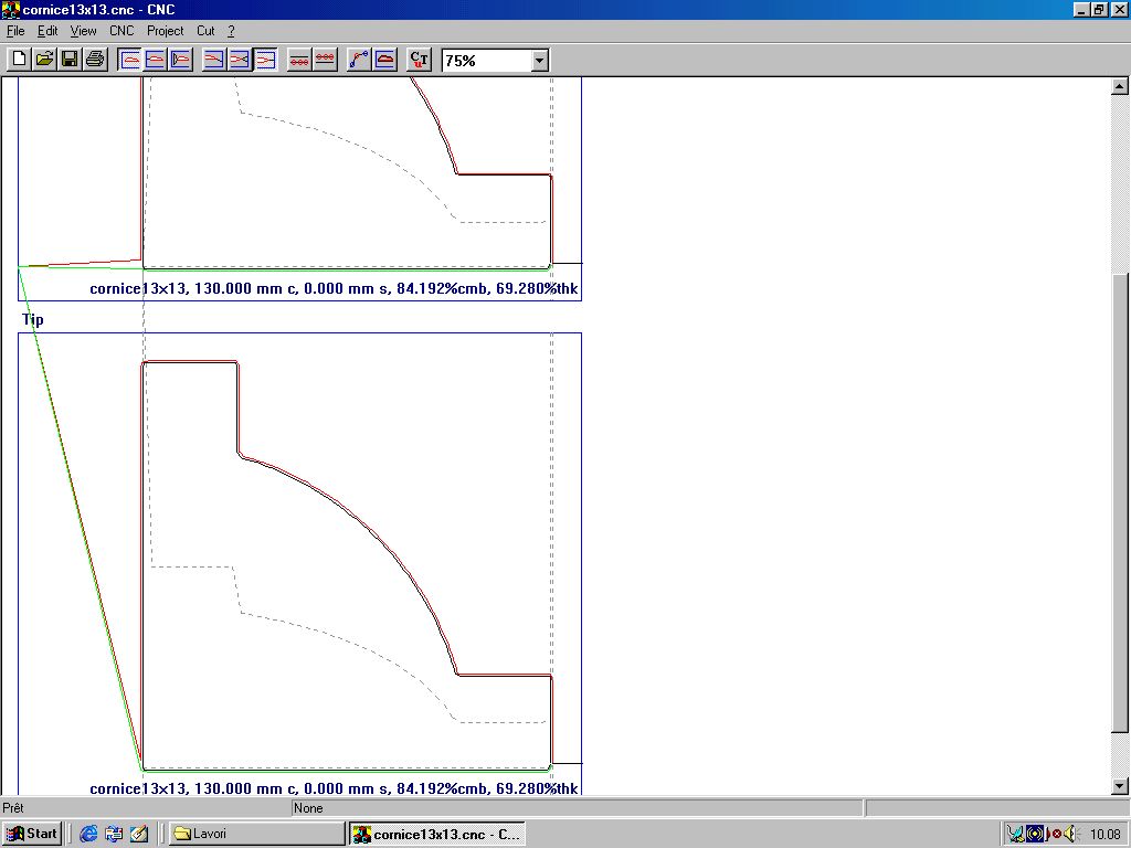

| help per soft CNC
Amici, uso la versione 2.03 (free) di CNC e tutte le volte che tento di tagliare una forma diversa da un profilo ottengo messaggi d'errore. Per me il problema è la formattazione del DAT ma non riesco a veder niente di anomalo. Se riesco allego screen captures e il DAT di una forma che vorrei tagliare. Aiutatemi Ciao PINO ![]() ![]() cornice13x13.txt |

Messaggi: 19
Ciao Peppe, secondo il mio punto di vista l'errore riguarda la formattazione del file .dat che tu hai. Ho scritto anche io un programma che legge i file dat e li visualizza (per un router cnc mio personale )e l'errore che si commette, specialmente se il programma è alle prime battute, e quello di eliminare gli errori dovuti alla formattazione. mi spiego: scrivere ed analizzare questo: 1 0.0000000 1 0.0023132 0.9998879 0.00023123 ... ... talvolta per scandire dei file si fa riferimento a delle costanti fisse ad esempio la punteggiatura che nelle prome due righe manca; prova ad editare il tuo file dat aggiungendo i punto e gli zeri che mancano, poi mi fai sapere. Ciao Mikefu |

ho avuto il tuo stesso problema utilizzando la versione 2.18 del software (files scaricati da internet, non fatti da me). Ho mandato i file a diverse persone ma non hanno trovato nulla di strano con versioni più aggiornate per cui direi che è un bug del sw che abbiamo .So di non esserti stato di aiuto, ma se riesci fammi sapere. ciao | |

Il messaggio indica che hai un asse (x left) che per effetto del taglio ti andrebbe in oltrecorsa, prova a settare uno shift dell'asse x piu grande nella schermata dove si settano i parametri di taglio (ala destra/sinistra,tipo di materiale e velocità dovrebbe attivarsi con CTRL D) Ciao Max. |
