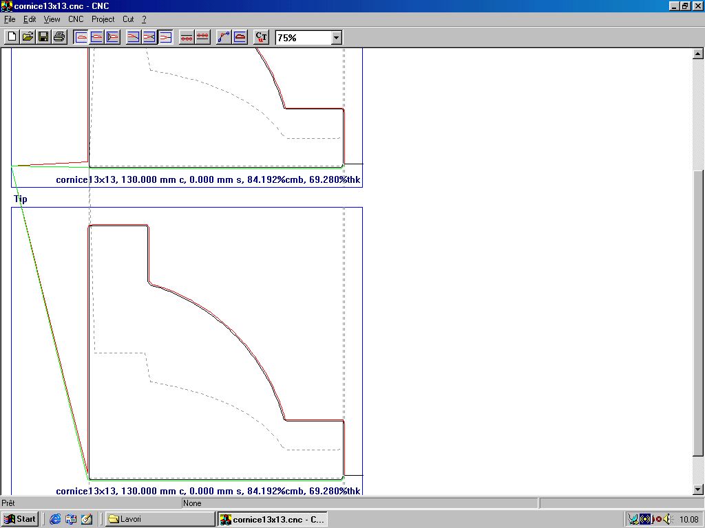

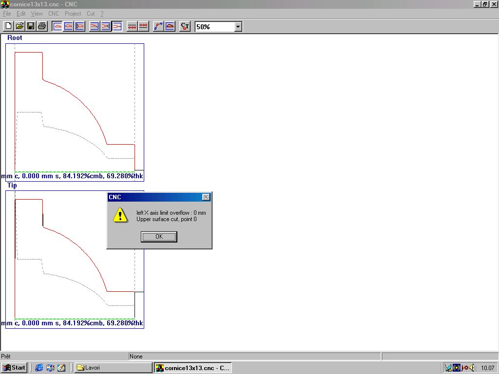

Amici,
uso la versione 2.03 (free) di CNC e tutte le volte che tento di tagliare una forma diversa da un profilo ottengo messaggi d'errore. Per me il problema è la formattazione del DAT ma non riesco a veder niente di anomalo. Se riesco allego screen captures e il DAT di una forma che vorrei tagliare.
Aiutatemi
PINO
Allegato 8584
Allegato 8585
Allegato 8586

peppe60 22 novembre 05 15:56
1 Allegato/i
niente da fare!!!!!!
ho editato il file aggiungendo il punto e cifre ma una volta che provo a tagliare mi da lo stesso errore e le linee rossa e verde che convergono a sinistra all'infinito (punto 0).
Ma!!!!!!!!

MaXtHeFox 23 novembre 05 21:52
Il messaggio indica che hai un asse (x left) che per effetto del taglio ti andrebbe in oltrecorsa, prova a settare uno shift dell'asse x piu grande nella schermata dove si settano i parametri di taglio (ala destra/sinistra,tipo di materiale e velocità dovrebbe attivarsi con CTRL D)
Ciao Max.
