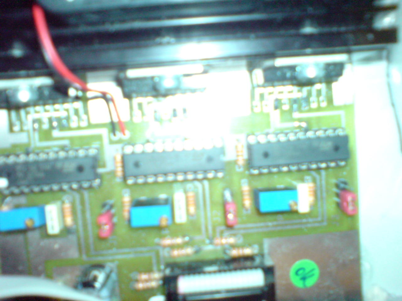

con la mia prima scheda cncitalia 2a e la scheda x cnc taglia ali, avevo risolto il problema sostituindo uno degli integrati in foto,non mi ricordo il nome
Ma avevi un problema simile?

la prima cnc che avevo costruito 6-8 anni fa,non era perfetta,causa inesperienza dell epoca,e con la mia prima scheda comprata da cncitalia,mi è capitato dopo qualche giorno che un asse,non funzionava correttamente....tipo il tuo caso.......
la lasciavo lavorare,mentre andavo a mangiare e quando tornavo,x vari motivi meccanici,l asse x era sempre sotto sforfo,il motore cercava di girare,ma l asse era incastrato x vari motivi
una volta sistemata la meccanica,mi accorsi che l asse x era sempre in errore con le quote e perdite di passi,
x inesperienza,cambiai motore,modificai in meglio l asse x,ma l errore rimaneva sempre
abbandonai la cnc x quasi un anno.......e leggendo qua e la in internet,x cercar di rifare una nuova cnc.....entrai in una discussione di un tipo che aveva dovuto cambiare un integrato x via di alcuni errori come il mio caso
in poche parole,andai a comprare 3 integrati,li cambiai tutti....e la fresa incominciò a lavorare divinamente.....al punto che ne volli prendere una piu grande.......ma questa è un altra storia
