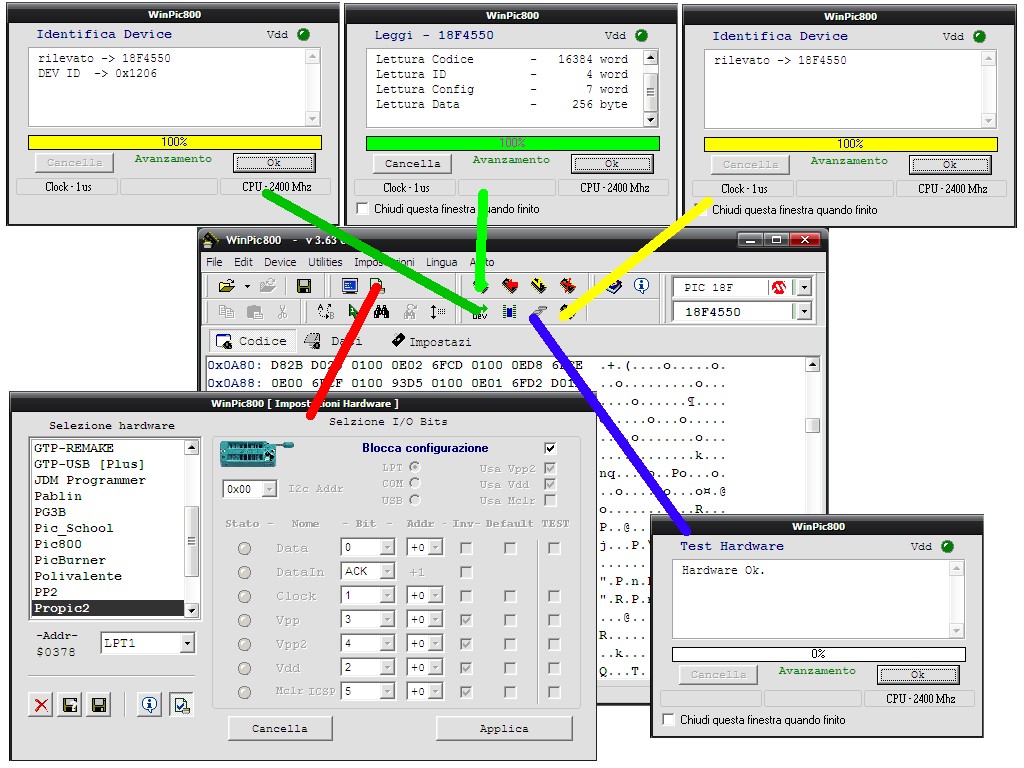

FUNZIONA!!! cosi non vi stresso piu...
allora ho dovuto caricare winpik800 software molto bello un po complicatino, ma ha la possibilita di utilizzare qualsiasi programmatore con praticamente qualsiasi settaggio.
sono andato a vedere le impostazioni della mia parallela e tramite il semaforino di winpic800 ho visto che la mia parallela(non mi chiedete il perche) ha tutti gli ingressi invertiti in uscite tranne ERR (piedino 15) ho ponticellato saltado dal piedino 10(escludendolo) al 15 e settando ERR come data in,
riconosciuto subito e programmato in un botto
vi dico che e' programmato perche inserendolo sulla mm2008 i mitici 3 bib si sono fatti di nuovo vivi...
Grazie a tutti e in particolare a Daniel che mi ha seguito come un bambino "rompiscatole" con tanta pazienza e professionalita.

Forse perchè è settata male nel bios.
Se rimane così la mm2001 te la scordi.
E poi proprio ora che ho caricato WP800 e ho fatto una schermata con i settaggi e prove varie.

quando metto ack test hard non rilevato se cambio(con err e metto il ponticello al pin 15) mi da ok,
per il bios epp (378 irq 7) non modificabili a parte epp ecc... l'unica cosa che non capisco che mi da 3 lpt sia da bios che da softw(se setto lpt2 o lpt3 l'unica cosa che funziona e' ACK e per tutti gli altri pin "nada") ma in realta ne ho una sola fisicamente.
