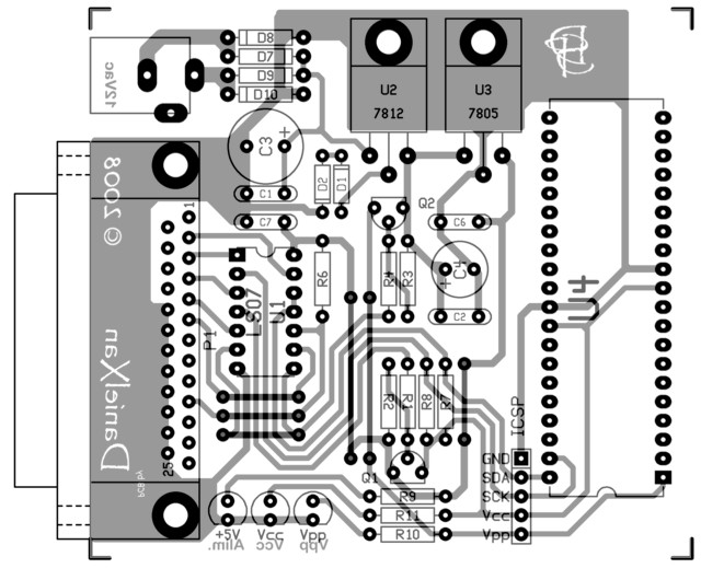

Et voilà.
Come sempre da testare, se ho tempo lo faccio questo finesettimana.
Ci ho messo un pò perchè mi sono dovuto documentare un attimo.
Schema base da cui hanno "copiato" quelli della F.E., da cui ha "copiato" Fiser, da cui ho "copiato pure io
Ciao.
Daniele.

sarebbe carinissimo con alimentazione a 12v(cc),e senza il 74ls07,(quasi introvabile),e allegare il firmware piu per le varie versioni.

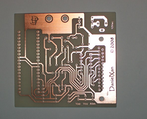

Prototipo fatto, già con qualche modifica.
E proprio sul più bello mi accorgo che sono senza 74ls07
programmare il pic 16f877-2.jpg   programmare il pic 16f877-4.jpg   programmare il pic 16f877-5.jpg   programmare il pic 16f877-6.jpg   programmare il pic 16f877-9.jpg

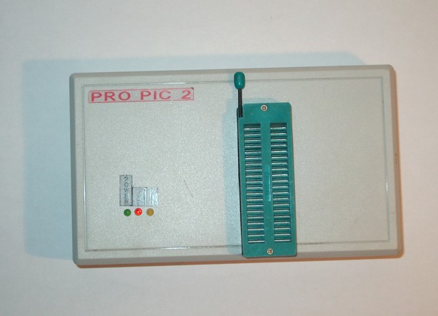

E così mi sà che il mio propic2 deve donare un argano alla scienza.

Il 74ls07 non è così strano, farlo senza si può fare basta usare un altro buffer.
Per l'alimentazione a 12Vdc non si può perchè servono i 13Vdc per la Vpp.
Altrimenti bisogna fare come sul mio Propic2 che si può alimentare da 7 a 12v ac/dc, ma bisogna montare un'integrato switching della motorola che quello si che è difficile da trovare.

Hai visto! sti itegrati che non si trovano!(scherzo),cavolo sembra fatto da una macchina da quanto e' preciso,bello bello,come sempre complimenti, sta volta sono il primo!

Ma....due programmatori diversi?
Uno in seriale l'altro in parallelo!!
Illustraci
P.S. Complimentoni per il lavoro e per la finezza costruttiva.
